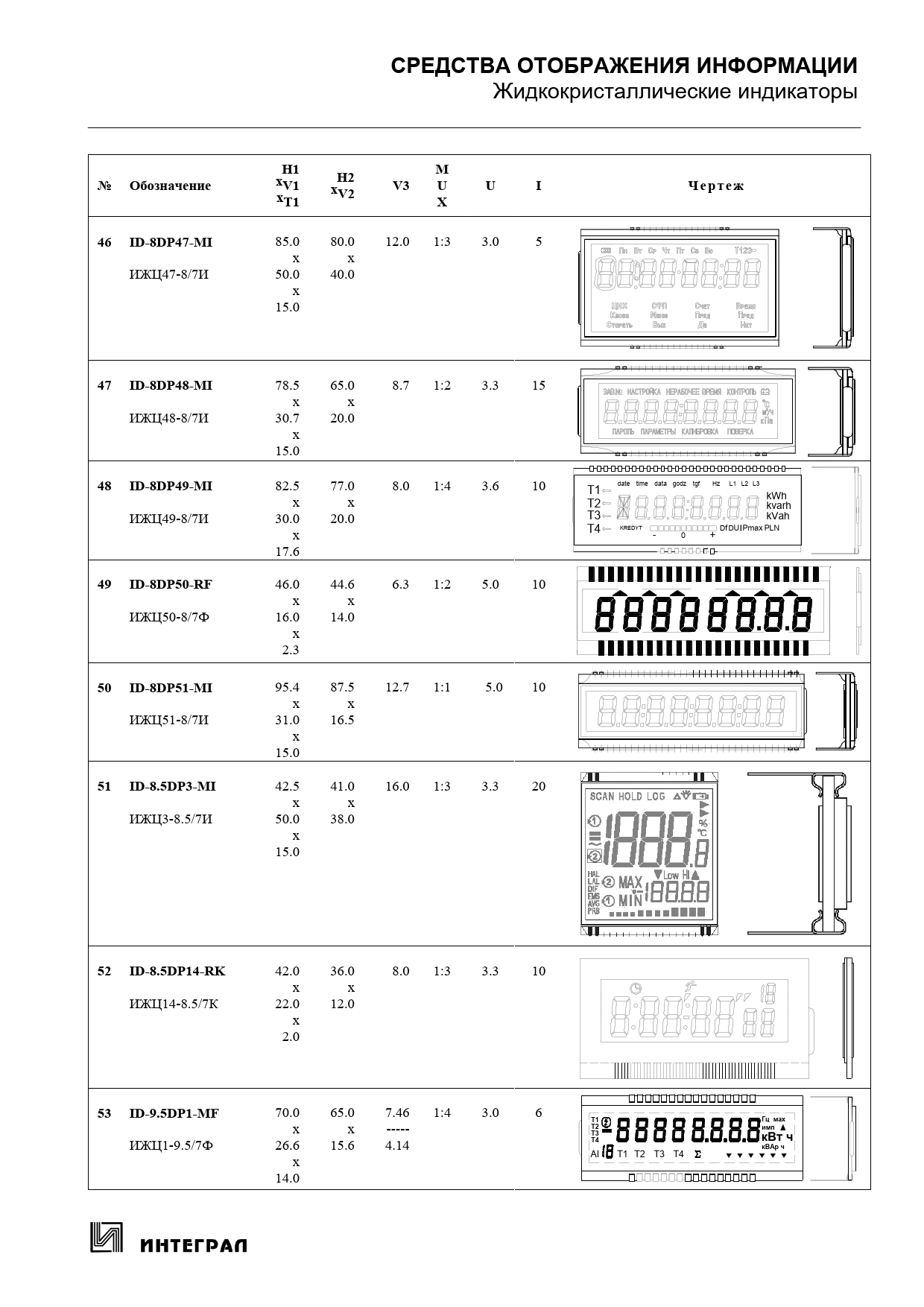

СРЕДСТВА ОТОБРАЖЕНИЯ ИНФОРМАЦИИ. № Обозначение. xV1. U I. Ч е р т е ж. 46 ID-8DP47-MI. 47 ID-8DP48-MI. 48 ID-8DP49-MI. 49 ID-8DP50-RF
СРЕДСТВА ОТОБРАЖЕНИЯ ИНФОРМАЦИИ № Обозначение xV1 U I Ч е р т е ж 46 ID-8DP47-MI 47 ID-8DP48-MI 48 ID-8DP49-MI 49 ID-8DP50-RF
Жидкокристаллические индикаторы
H1 M H2 № Обозначение xV1 x V3 U U I Ч е р т е ж x V2 T1 X 46 ID-8DP47-MI
85.0 80.0 12.0 1:3 3.0 5 x x ИЖЦ47-8/7И 50.0 40.0 x 15.0
47 ID-8DP48-MI
78.5 65.0 8.7 1:2 3.3 15 x x ИЖЦ48-8/7И 30.7 20.0 x 15.0
48 ID-8DP49-MI
82.5 77.0 8.0 1:4 3.6 10 T1 date time data godz tgf Hz L1 L2 L3 x x kWh T2 kvarh ИЖЦ49-8/7И 30.0 20.0 T3 kVah x T4 KREDYT Df DU Pmax PLN - 0 + 17.6
49 ID-8DP50-RF
46.0 44.6 6.3 1:2 5.0 10 x x ИЖЦ50-8/7Ф 16.0 14.0 x 2.3
50 ID-8DP51-MI
95.4 87.5 12.7 1:1 5.0 10 x x ИЖЦ51-8/7И 31.0 16.5 x 15.0
51 ID-8.5DP3-MI
42.5 41.0 16.0 1:3 3.3 20 x x ИЖЦ3-8.5/7И 50.0 38.0 x 15.0
52 ID-8.5DP14-RK
42.0 36.0 8.0 1:3 3.3 10 x x ИЖЦ14-8.5/7К 22.0 12.0 x 2.0
53 ID-9.5DP1-MF
70.0 65.0 7.46 1:4 3.0 6
Т1 Гц мах
x x -----
Т2 имп Т3 кВт ч
ИЖЦ1-9.5/7Ф 26.6 15.6 4.14
Т4 кВАр ч
AI Т1 Т2 Т3 Т4 x 14.0
