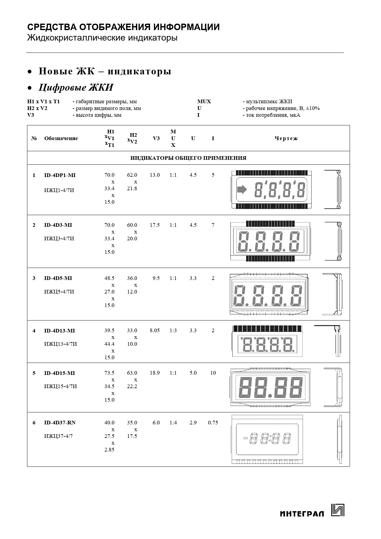

СРЕДСТВА ОТОБРАЖЕНИЯ ИНФОРМАЦИИ
Жидкокристаллические индикаторы •
Новые ЖК – индикаторы
Цифровые ЖКИ H1 x V1 x T1
- габаритные размеры, мм
MUX
- мультиплекс ЖКИ
H2 x V2
- размер видимого поля, мм
U
- рабочее напряжение, В, ±10%
V3
- высота цифры, мм
I
- ток потребления, мкА
H1 M H2 № Обозначение xV1 x V3 U U I Ч е р т е ж x V2 T1 X ИНДИКАТОРЫ ОБЩЕГО ПРИМЕНЕНИЯ 1 ID-4DP1-MI
70.0 62.0 13.0 1:1 4.5 5 x x ИЖЦ1-4/7И 33.4 21.8 x 15.0
2 ID-4D3-MI
70.0 60.0 17.5 1:1 4.5 7 x x ИЖЦ3-4/7И 33.4 20.0 x 15.0
3 ID-4D5-MI
48.5 36.0 9.5 1:1 3.3 2 x x ИЖЦ5-4/7И 27.0 12.0 x 15.0
4 ID-4D13-MI
39.5 33.0 8.05 1:3 3.3 2 x x ИЖЦ13-4/7И 44.4 10.0 x 15.0
5 ID-4D15-MI
73.5 63.0 18.9 1:1 5.0 10 x x ИЖЦ15-4/7И 34.5 22.2 x 15.0
6 ID-4D37-RN
40.0 35.0 6.0 1:4 2.9 0.75 x x ИЖЦ37-4/7 27.5 17.5 x 2.85
