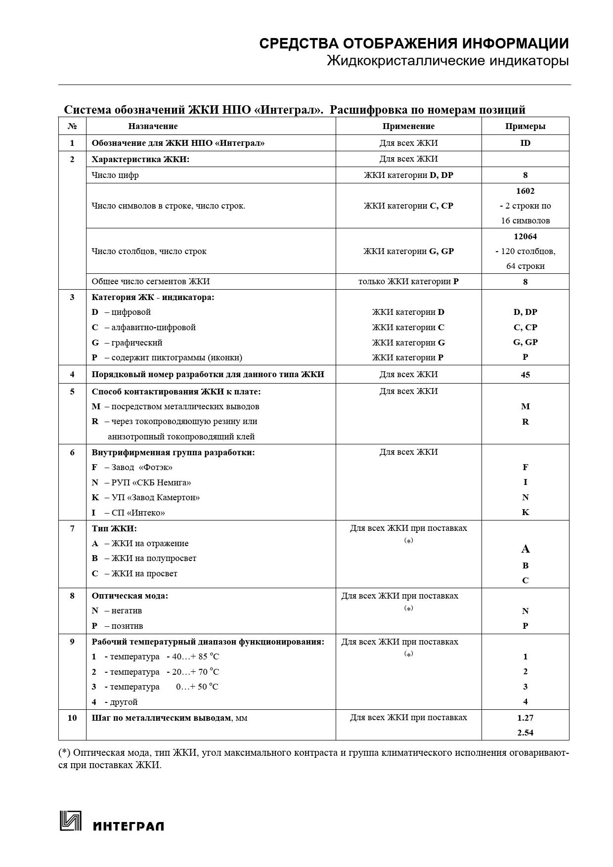

СРЕДСТВА ОТОБРАЖЕНИЯ ИНФОРМАЦИИ. Система обозначений ЖКИ НПО «Интеграл». Расшифровка по номерам позиций. Назначение
СРЕДСТВА ОТОБРАЖЕНИЯ ИНФОРМАЦИИ Система обозначений ЖКИ НПО «Интеграл» Расшифровка по номерам позиций Назначение
Триема
Жидкокристаллические индикаторы
Система обозначений ЖКИ НПО «Интеграл». Расшифровка по номерам позиций Назначение Применение Примеры 1 Обозначение для ЖКИ НПО «Интеграл»
Для всех ЖКИ
ID 2 Характеристика ЖКИ:
Для всех ЖКИ Число цифр ЖКИ категории
D, DP 8 1602
Число символов в строке, число строк. ЖКИ категории
C, CP
- 2 строки по 16 символов
12064
Число столбцов, число строк ЖКИ категории
G, GP
- 120 столбцов, 64 строки Общее число сегментов ЖКИ только ЖКИ категории
P 8 3 Категория ЖК - индикатора: D
– цифровой ЖКИ категории
D D, DP C
– алфавитно-цифровой ЖКИ категории
C C, CP G
– графический ЖКИ категории
G G, GP P
– содержит пиктограммы (иконки) ЖКИ категории
P P 4 Порядковый номер разработки для данного типа ЖКИ
Для всех ЖКИ
45 5 Способ контактирования ЖКИ к плате:
Для всех ЖКИ
M
– посредством металлических выводов
M R
– через токопроводяющую резину или
R
анизотропный токопроводящий клей
6 Внутрифирменная группа разработки:
Для всех ЖКИ
F
– Завод «Фотэк»
F N
– РУП «СКБ Немига»
I K
– УП «Завод Камертон»
N I
– СП «Интеко»
K 7 Тип ЖКИ:
Для всех ЖКИ при поставках
A
– ЖКИ на отражение (*)
A B
– ЖКИ на полупросвет
B C
– ЖКИ на просвет
C 8 Оптическая мода:
N
– негатив (*)
N P
– позитив
P 9 Рабочий температурный диапазон функционирования:
1
- температура - 40…+ 85 oC (*)
1 2
- температура - 20…+ 70 oC
2 3
- температура 0…+ 50 oC
3 4
- другой
4 10 Шаг по металлическим выводам
, мм Для всех ЖКИ при поставках
1.27 2.54
(*) Оптическая мода, тип ЖКИ, угол максимального контраста и группа климатического исполнения оговаривают- ся при поставках ЖКИ.
