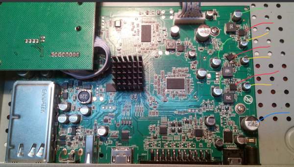

24.03.2024 00:17 #7
U510
Вообще не светиться и не запускается. Подскажите что проверить. Как то случайно запустился, я его обновил и выбрал перезапуск и всё погасло насовсем.

25.03.2024 21:23 #8
Проверь напряжение во вторичной цепи питания, и заодно поменять конденсаторы во вторичной цепи. Но сначала надо убедиться, исправна ли первичная цепь питания.

26.03.2024 07:26 #9
Спасибо вам огромное за ответ, (красным) на ножке 6 проверить? Менять (зелёным) и (жёлтым)? Входное напряжение (синий)?

26.03.2024 20:10 #10
Цитата:
Сообщение от Феликс784
https://www.rlocman.ru/forum/picture...pictureid=1343
Блок питания выносной проверьте, есть выход 12 вольт или нет, а потом уже материнскую плату ресивера смотреть.
