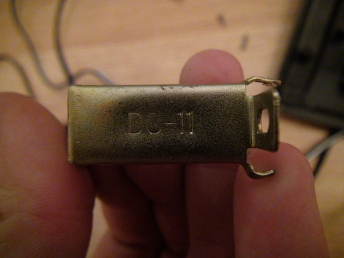

Всем привет! Пришел к вам за помощью, сам не очень понимаю во всем этом. Приобрел я радио-часы из США.
К ним взял адаптер, чтобы наши 220в в 110в переделывал. Все ок работает. Так вышло, что часы были вставлены напрямую в 220в. Поработав 5 минут, сгорел (как я понимаю) трансформатор. Часы работают, а вот радио теперь нет. Разобрал, нашел этот трансформатор. Выглядит вот так:
Входное напряжение 110в ток AC (переменный). Что на выходе - неизвестно. От трансформатора идут три провода - два на радиомодуль. А один (почему один, неясно) - на часы. Но часы как я и говорил, работают.
На самом трансформаторе по контуру его написано следующее "POTRANS" (это фирма-производитель, как я понял до сих пор адаптеры делает), затем "PT-2AFC-1111" (думаю, что это модель детальки, но гугл вообще ничего не выдает на такой запрос), и наконец "
". И вот тут вопрос - если логически думать, это 11 вольт постоянного напряжения. Возможно, именно это он и выдает, но, что называется, не факт.
Как мне быть? Как проверить, сколько нужно вольт на выходе и что в итоге в замен этому трансформатору поставить?
МОИ предположения что мне можно сделать: если правильно понимаю, постоянный ток выдают все адаптеры для телефонов-ноутов. Получится же просто подключить к этим двум радио-проводкам адаптер да посмотреть как будет работать? А вот что делать с третьим проводом вообще не знаю(
Пока не спалил все окончательно, просьба посоветовать что либо) спасибо огромное заранее
И еще один вопрос вдогонку: данному типу часов нужно, чтобы в розетке было 60 герц. В нашей розетке 50 герц. Поэтому они опаздывают "перекидываться" на примерно 15%) Как можно в розетке герцы до 60 поднять?

Вы просто посмотрите на плату...стоит мостик, потом какая нибудь кренка.5..9, или 12в.... это и есть питание этих часов. Зачем вам ТР... КОГДА ЕСТЬ ПРОСТО АДАПТЕРЫ. Часы то потребляют ну мах 100....200ма.

разбираешь сердечник и проводом диаметром 0,08мм мотаешь первичку до заполнения каркаса.первый вариант.
вариант второй смотришь после выпрямителя какие конденсаторы стоят( на какое рабочее напряжение-электролиты).Так вот то напряжение делишь на два( приблизительно) получаешь напругу выпрямленную с транса-обычно 9вольт,может быть и 12, напряжение может быть двуполярное.Лучше фотки платы со стороны пайки и деталей того места, куда провода с трансформатора приходят сделай.По опыту одним трансом ремонт не закончится.Да и часы похоже китайская подделка, судя по пластиковой обжимке скрутки на первых двух фотках!

значит вот оно что...вы можете подключить любой блок питания..но вот в чём загвоздка..надо знать напряжение какое надо для этих часов и второе ..то что на плате ...куда идут провода с трансформатора должен быть диодный мост.. и вполне вероятно..что он мог выйти со строя и конечно же конденсатор электролитический мог не выдержать..надо дотошно проверить фильтры после выводов трансформатора..потом смотреть уже дальше..все проверки делать в выключенном состоянии и детали желательно выпаивать при проверке..хотябы один их вывод.

Марку микросхемы часов в студию! Лучше крупную фотку. Это не кварцованные часы. Микруха 60 Гц берет как тактовую. Сталкивался с такими. Одна ножка предназначена для переключения делителя. Она либо на нуле, либо логическая единица. То бишь все эти микрухи, как правило, заточены на обе частоты. А транс если сгорел, то как у вас часы-то продолжают работать? Взять бы в руки,- сразу все ясно бы стало.
Кстати, не очень-то похоже, что транс сгоревший по фоткам. Тщательнее анамнез подготовьте, пожалуйста. Прозвоните первичную обмотку. Если в обрыве, что вряд-ли, раз часы работают, то мог сгореть только термопредохранитель, который обычно поверх сетевой обмотки расположен.
Если бы обмотка погорела, то каркас катушки был бы оплавлен и сдеформирован. Да и воняло бы от транса характерно.

и ещё..если всё-таки надумаете подключать внешний блок питания..то надо будет пустить провода мимо диодного моста и выпаять конденсатор..обычно ставят 1500 или 2000 мкФ..для филитрации напряжения..по нему можно узнать куда идёт плюс и минус на схему..он должен стоять параллельно диодному мосту на плате часов-приёмника.Желательно и сам диодный мост выпаять с платы..по скольку это всё уже должно быть в самих внешних блоках питания..

ну вторичка явно пыхнула...только перемотка может помочь...но транс на 110 вольт что очень плохо..надо ставить внешний блок питания и подпаяться так как я описывал выше в сообщениях..

Фотография платы и механизма часов помогуг выяснить параметры тр-ра.
Посмотрите, на какие напряжения электролитические конденсаторы. выбор трансф. http://lib.chipdip.ru/056/DOC000056717.pdf http://www.chipdip.ru/catalog/show/p...8%d0%b9&page=0
