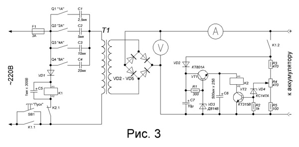

Очень простое зарядное устройство.
А кто нибудь пробовал в первичную обмотку подключить регулятор оборотов от зарубежных пылесосов? Думаю, что на мусорке найдёте и поломанный, выброшенный пылесос. По мощности он потянет (1600 вт) небольшой трансформатор, ватт на 250 и во вторичной цепи только выпрямитель и всё.
Оценка

03.01.2014 13:34 #27
В нете закончились схемы...?
Вот один из вариантов-

03.01.2014 13:38 #28
Цитата:
Сообщение от Sergey57
Применяю самое простое и несгораемое зарядное устройство.
Берёте любой!!!! трансформатор 18-36в в ПЕРВИЧНУЮ обмотку ПОСЛЕДОВАТЕЛЬНО включаете обыкновенную лампу накаливания.
Для продвинутых можно через выключатель 3 лампы 40-60-100 вт(Подобрать на практике 3-5-7а)
вешаете в гараже на стенку. Во вторичной выпрямитель и к акум.
Ток заряда лампами и выключателем.
Лампа работает как стабилизатор тока в первичной обмотке
Есть такой забытый прибор, как, баретер.
К примеру, ток заряда 5а ток короткого замыкания 7.5а.
Можно заводить не снимая концов.
На улице -30.
Пришли набросили , покурили, АК. прогрелся и в добрый путь.
Чтобы не греть зря воздух и не освещать помещение, лучше использовать конденсаторы вместо ламп ...

03.11.2016 14:39 #30
В данной схеме есть один большой минус. Зарядное устройство нельзя включать без нагрузки. А в целом получается хорошая стабилизация тока заряда и греются только трансформатор и диодный мост.
