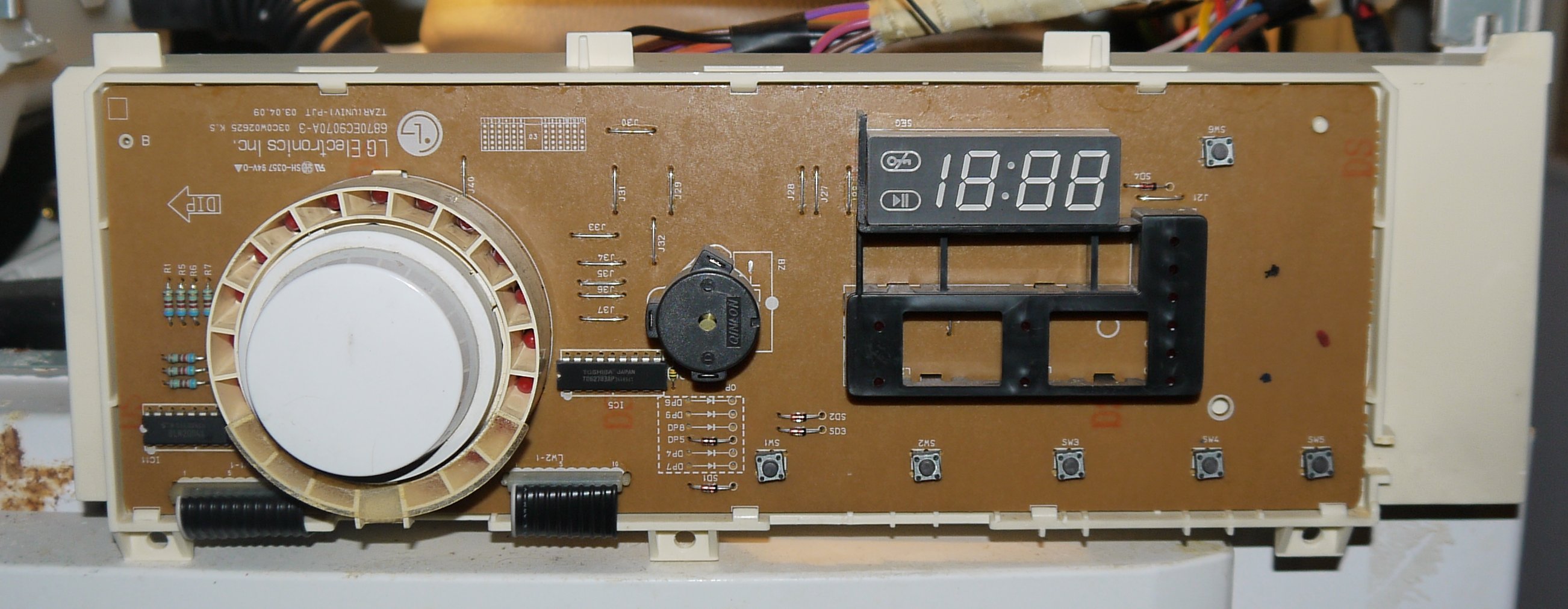

пожалуйста, подскажите, как дальше разбирать блок плат на фото:
http://ibin.co/1vguAhDqFMJt
надо добраться до ржавых паек релюх, и все пропаять
какие еще профилактические работы порекомендуете сделать, чтобы продлить жизнь машинке? ей уже 10 лет
собираюсь мастера нанять подшипники смазать и т.п., но плату хотел сам попробовать пропаять
модель ontopic: LG 10180N

шумов нет, барабан вроде бы НЕ люфтит
по словам мастера полдня разбирать, даже чтобы смазать подшипники, пусть уж остаются тогда до замены
техника пока не работает по причине dE,
пожалуйста, подскажите, как открыть ларчик с платами,
или там только защелки со стороны незалитой платы?

22.03.2015 16:09 #376
Цитата:
Сообщение от sanyock
открыл незалитую, за ней пластиковая перегородка стоит сплошная параллельно платам, задняя часть залитой платы получается закрыта, что делать дальше?

22.03.2015 16:15 #377
Вырезать пластик в районе чёрных реле.

22.03.2015 18:25 #378
Цитата:
Сообщение от ShibAl
Как для меня самый удобно горячим острым паяльником

23.03.2015 00:17 #379
Подшипники там закрытые и не обслуживаемые. Как уже сказали, что если не шумят и нет люфтов, то и трогать не надо.

23.03.2015 00:24 #380
Цитата:
Сообщение от Глоба
100Вт
