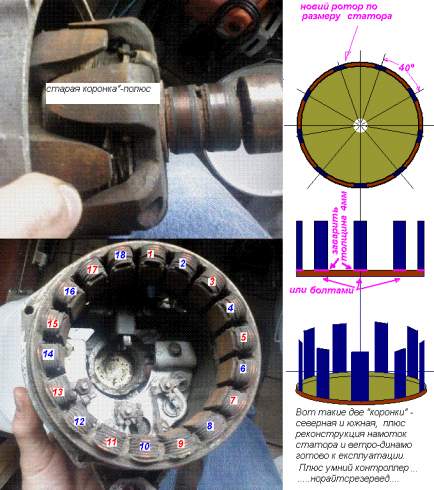

Да, знаю. Називается автомобильное динамо.... Как вариант на 2 кВт можно сделать спарку из них... Но РР необичний, а южнодунайский...
Пора бь ето понять или с етим смирится!!!

Не получится 1 кВт из обычного автомобильного генератора. На такую мощность для среднего ветра 5-6 м/с нужен большой винт, а он выше 200-220 об/мин вертеться не может. По этой причине нужное число витков провода диаметром 1 мм просто не влезет в существующие пазы ротора.
Максимум, что выжать можно из автомобильного генератора - ватт 200-250 и до 500 при пиковой (десятки секунд) нагрузке.
Или применять мультипликатор...

Можете полюбоваться на единственно верное в Вашем словослагании...
И в допълнение -инфа на размишление: http://www.rlocman.ru/forum/picture....&pictureid=726
ПП: спарка - два, или более однотипних елемента одного сооружения, связанние конструктивно меж собою
