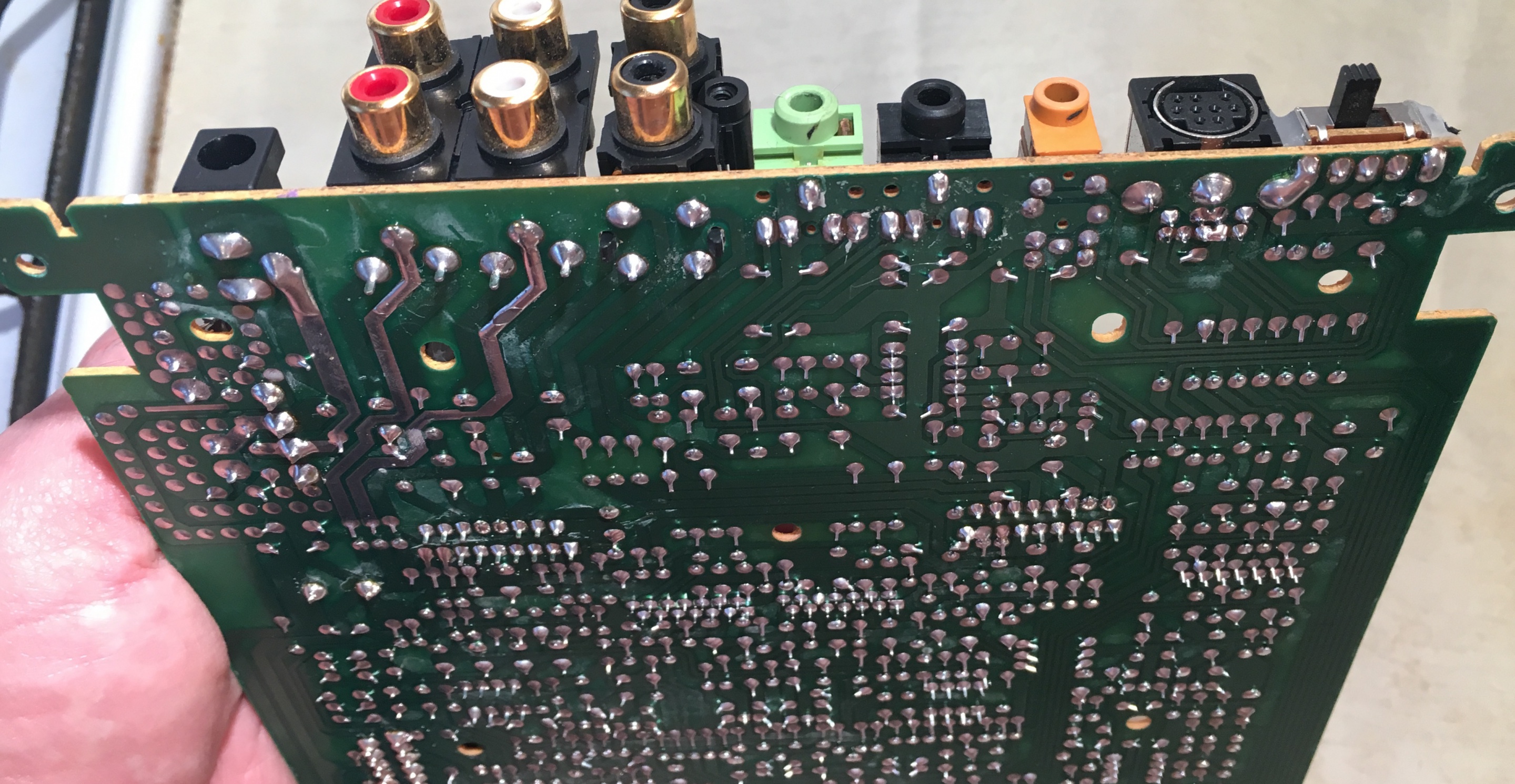

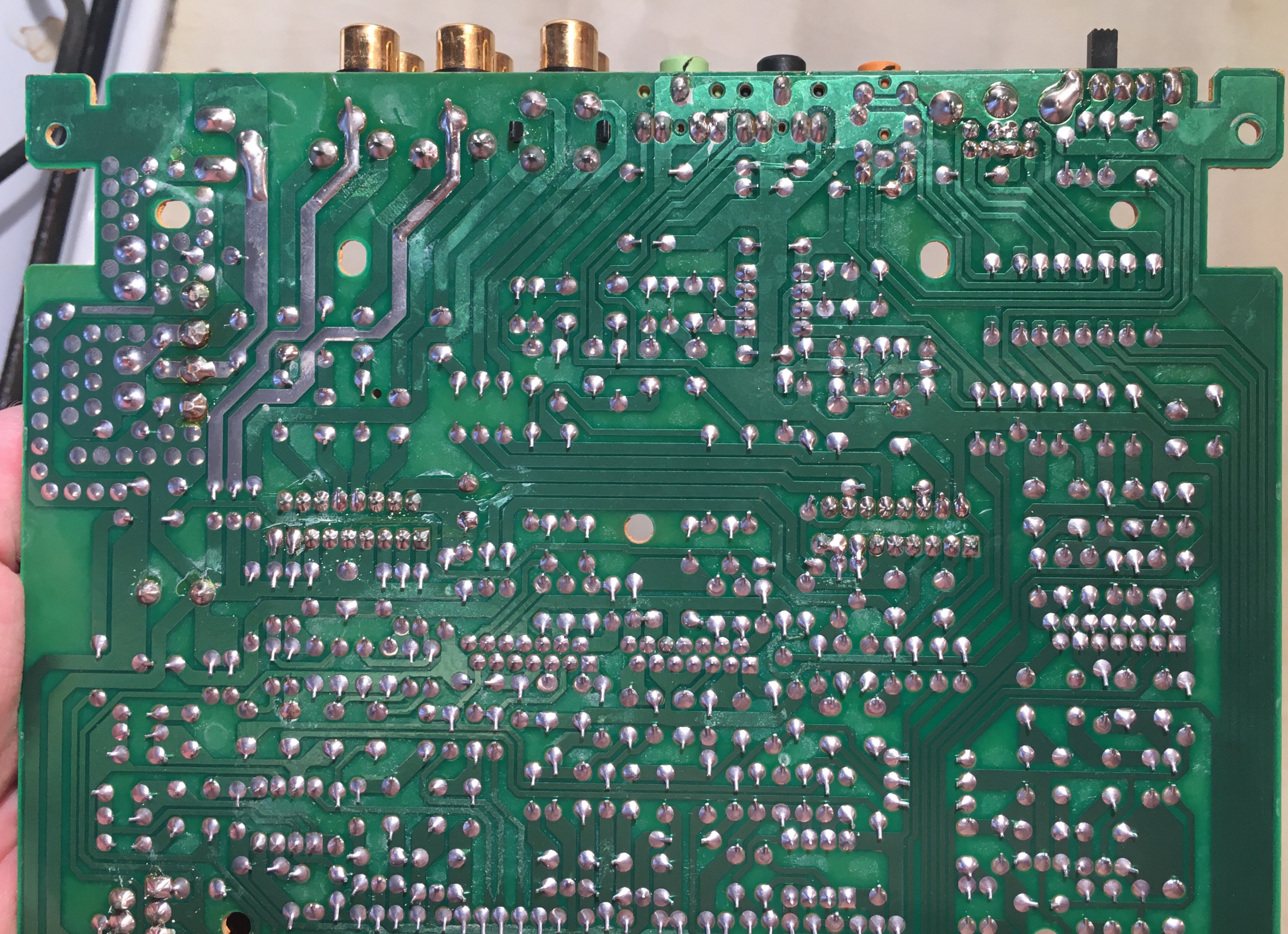

Всем привет! Проблема такая появилась. Лет 6 назад купил такую систему вот на 6 год использования стали потихоньку умирать разъёмы под Rear left и Rear right, причем сначала при увеличении напряжения на пульте звук на колонках с хрипа переходил на норм звучание.. если кто то может подсказать в чём может быть проблема буду очень благодарен. (Разъёмы проверял, пайка на месте ничего не болтается)

28.09.2012 23:14 #14
Цитата:
Сообщение от Vice
Похожие приколы мне попадались ещё на бабинниках, чаще всего такой хрип бывает из-за износа токопроводящего слоя в потенциометре регулятора уровня громкости. Ненадолго продлить срок служы можно капнув в него пару капель машинного масла, но как я уже говорил, это ненадолго, купи в магазе потенциометр и перепаяй новый.

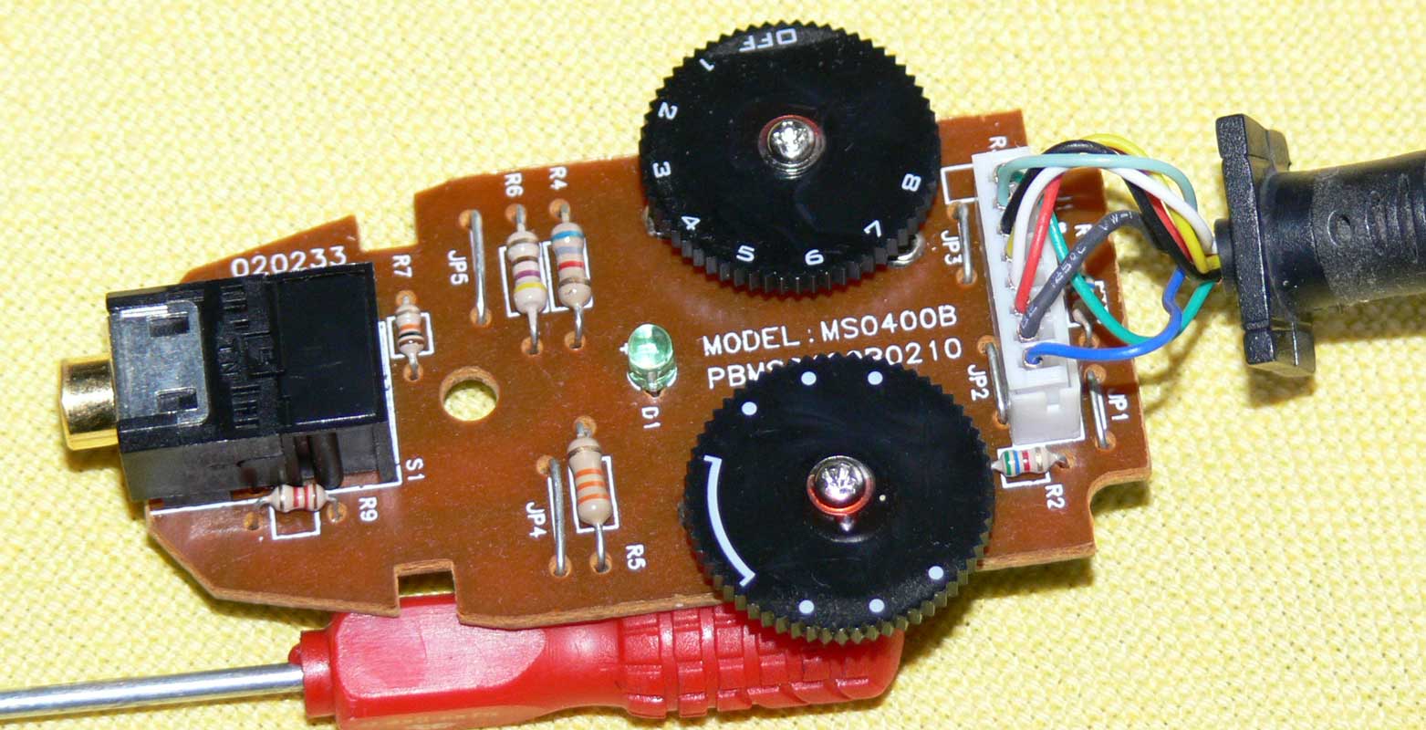

16.12.2012 14:36 #16
Принципиальная схема
Принципиальная схема подключения регуляторов к Creative Inspire p580.Я предполагаю, что она аналогична ко всем санбуферам Creative Inspire.Верхний ряд -распайка разъема мини-дин на плате .Цифры -одноименные соединения. Я вставил регуляторы в корпус санбуфера -надоели провода."Спасибо" tekno-fan сделал.
