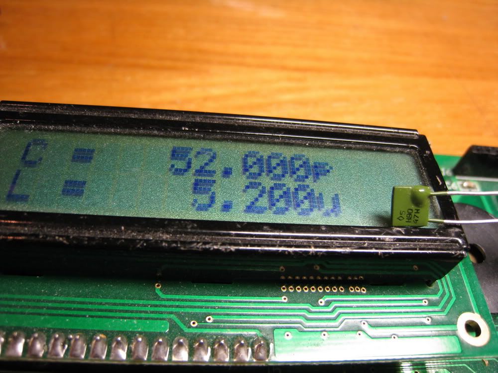

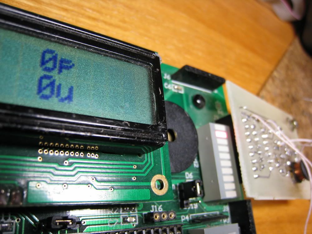

21.08.2011 15:52 #195
Ну вот, первый этап закончен. Версия для индикатора 2х16. Специально для любителей ЖКИ и автономной работы.
К сожалению, подключение к ЖКИ потребовало не только выводов МК, но и памяти. И того и другого в F630 очень мало. Оперативки - даже меньше, чем у F84.
В совокупности с написанием программы на Си получилось, что сильно не разгуляться. В результате имеем очень скромное изделие без претензии на исключитеьность. Но с претензией на минимализм.
Над точностью и калибровкой долго не сидел - точность в районе 3-5% для малых значений емкости и индуктивности, а на больших - порядка 5-10%. Для прикидочных целей вполне достаточно.
Индикатор не припаивал, а взял в лабораторном блоке, где был разъем с выводами сигналов ЖКИ. Так что не удивляйтесь, что к маленькой платке присобачена здоровенная. Это просто для того, чтобы не паять специально ЖКИ, а подключиться к нему через разъем. Все-таки главная идея была подключиться к компьютеру и использовать его в режиме интеллектуального ЖКИ. Но это еще впереди.
Если кого-то зантересует, напишу более подробное описание.

03.11.2011 12:15 #199
Цитата:
Сообщение от AnKov82
конечно интересует! pic16f630 и lcd 2*8 на контроллере hd44780.
Схема здесь есть - в моем посте с картинками, в приаттаченном там pdf-файле.
Прошивка была для 2*16, так что она вам не подойдет.
