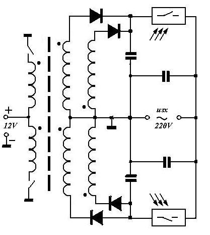

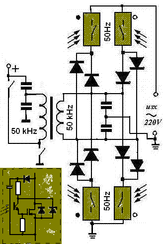

Ecли заводской скажет пшик, то делайте етот:
http://savepic.org/7111740.gif
..С вариантами вихода:
http://www.rlocman.ru/forum/picture....&pictureid=621
http://www.rlocman.ru/forum/picture....&pictureid=410
