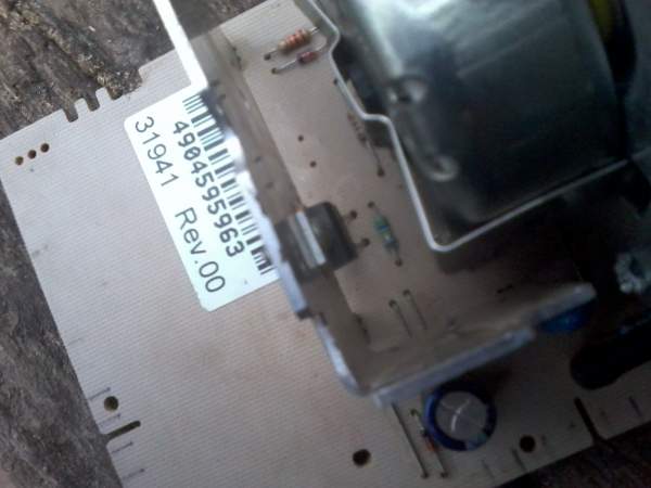

проблема с командоапаратом(TYP 513 309) ,после згорания симистра на нем не видно наименования(((( подскажите кто может(ОЧЕНЬ СРОЧНО)

Зачем тебе название?Что за симистор?(фотку дай платы).КА-вполне "перебирается"/восстанавливается(если только не полетели пластик.шестерни).В соседней теме указана метода переборки.

BEKO WM 3500 M
BT139,BTB/BTA15

а ВТА 24 600 пойдет? или ВТВ 16 600 BW

поменял только что симистр, запустил, теперь еще одна проблема,набирает воду блокирует дверь,а через 2 мин. сливает,барабан не крутиться, вода не грееться((( в чем причина? зарание благодарен)))

Проверяй двигло,ТЭН,датчик скорости и температуры.Фото,я так понял,не дождёмся-смотри тогда реле(есть ли реле реверса на плате?).

27.11.2013 14:57 #10
[IMG][/IMG]
