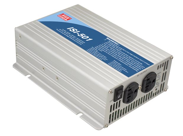

Компания Mean Well начала производство инверторов серии ISI-501, предназначенных для преобразования входного постоянного напряжения 12, 24 или 48 В в переменное синусоидальное напряжение. Необходимое выходное напряжение и частоту устанавливают кнопкой на передней панели. Инверторы имеют встроенный контроллер солнечной батареи со слежением за точкой максимальной мощности – MPPT (Maximum Power Point Tracking), повышающий эффективность ее использования на 10—30% по сравнению с контроллерами ON/OFF и PWM. Инверторы выдерживают кратковременные перегрузки 110 % в течение 1 мин., и 200 % в течение 30 периодов выходного напряжения (600 мс для 50 Гц).
Добавив внешние свинцово-кислотные аккумуляторы и солнечные батареи, можно получить автономную электростанцию, соответствующую тенденции энергосбережения. Инверторы могут использоваться с бытовыми электроприборами, светильниками, с портативным или переносным оборудованием, в автофургонах или в удаленных местах, где невозможно подключение к промышленной сети переменного тока или ее параметры не соответствуют норме, но имеется возможность установить солнечные панели.
Mean Well - ISI-501
