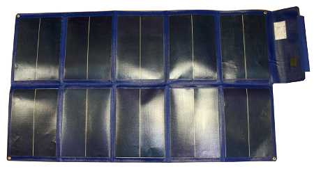

Времена, когда солнечные панели были очень громоздкими, хрупкими и нежными, постепенно уходят в прошлое и производители предлагают все более экстремальные варианты этих экологических источников энергии. Компания AcmePower решила кардинально изменить подход к солнечным панелям. Гибкие солнечные панели FPS-33W и FPS-54W из аморфного кремния можно поместить практически в любой туристический багаж.
FPS-33W и FPS-54W
Использование специальных материалов и технологий позволило получить довольно прочные, легкие и гибкие панели, о которых не нужно особо беспокоиться во время ношения, поэтому они являются очень практичными и удобными. Для подключения к мобильным устройствам в комплекте поставляется разъем типа автомобильного "прикуривателя", а для подключения к дополнительному аккумулятору – разъем типа "крокодил". Таким образом, можно приобрести отдельный аккумулятор, который будет заряжаться от панели, а затем отдаст эту энергию мобильному устройству.
Система оснащенная панелями солнечных батареи из аморфного кремния с КПД 5...6% довольно хорошо подходит для эксплуатации в геоклиматических условиях нашей страны. Панели из аморфного кремния сохраняют работоспособность при существенном снижении освещенности и наилучшим образом подходят для эксплуатации в средней полосе России. На широте Московского региона ( 55 гр. СШ ) в летний период панель мощностью 33 Вт обеспечивает накопление энергии до 162 Вт·ч, а 54-ваттная – до 270 Вт·ч за световой день.
  • Хорошая вещичка, купил бы рублей за 270. За кусок клеёнки, прошедшую обработку по типографской (газетной) технологии больше нельзя давать! А ведь её пытаются впаривать за 27 тыров. :confused: :D
  • Дребедень и слишком дорого!! Через 3-4 года такая панель будет уже выдавать максимум 30-40% мощности. И КПД чрезвычайно низкий!! Монокристалические при таких размерах будут давать в 3-4раза большую мощность и стоят в 2 раза дешевле. Единственый их дефект что они не гибкие.
