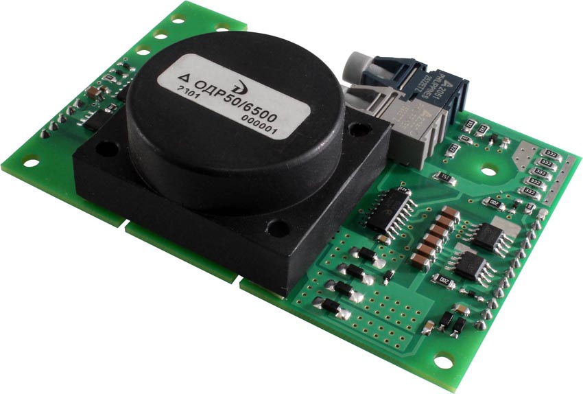

Проведена презентация самого высоковольтного и помехоустойчивого IGBT-драйвера в линейке АО «Ангстрем» — ОДР 50/6500. Напряжение изоляции драйвера составляет 10.2 кВ, а применение оптоволоконной линии управления обеспечивает высокую помехоустойчивость. Такое сочетание позволяет применять его в промышленных средах с большим уровнем индустриальных помех и высокими значениями коммутируемых IGBT-мощностей.
IGBT-драйвер ОДР 50/6500
IGBT-драйвер ОДР 50/6500.

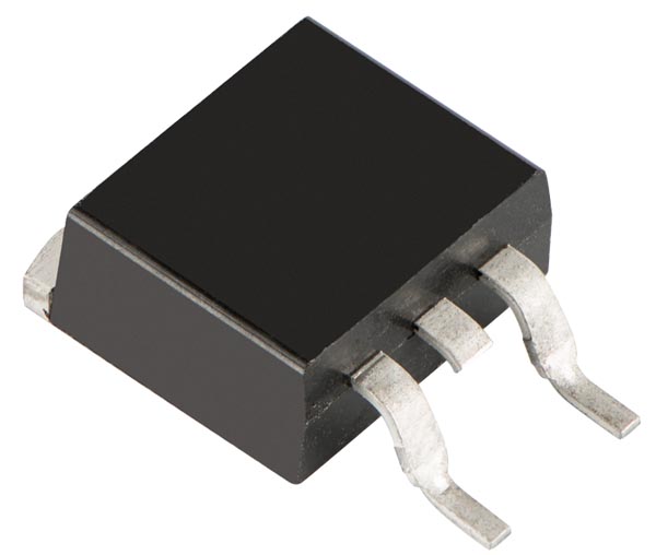

  • Серия 1376КИ021 – Интеллектуальный силовой ключ-коммутатор с нагрузкой, подключенной к питанию. Аналог BTS141 Infineon Technologies AG, Германия
Интеллектуальный силовой ключ-коммутатор 1376КИ021
Интеллектуальный силовой ключ-коммутатор 1376КИ021.
