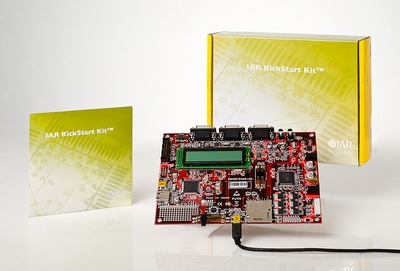

В состав набора входит высокоинтегрированная оценочная плата с богатой периферией и все необходимое программное обеспечение для разработки и отладки приложений. Богатые коммуникационные возможности платы позволят разрабатывать и отлаживать различные типы приложений. В качестве среды разработки предлагается Embedded Workbench for ARM (EWARM), демо-версия компилятора IAR C/C++ с ограничением по объему кода, а также дополнительно предоставляется большое количество примеров по использованию периферии микроконтроллера. Для программирования и отладки микроконтроллера плата снабжена встроенным USB-JTAG адаптером J-Link.
Отличительные особенности:
  • высокоинтегрированная отладочная плата:
    • установлен микроконтроллер MB9B500 в 100-выводном корпусе:
      • 32-битный микроконтроллер с ядром Cortx-M3, рабочая частота до 80 МГц;
      • 512 КБайт Flash-память, 32 КБайт SRAM;
      • контроллер вложенных векторных прерываний;
      • контроллер прямого доступа к памяти;
      • интерфейс подключения внешней памяти;
      • контроллер USB 2.0;
      • контроллер CAN;
      • последовательные интерфейсы: UART, CSIO, LIN, I2C;
      • 16-канальный АЦП;
      • поддержка интерфейса JTAG;
    • встроенная схема питания для микроконтроллера и периферии;
    • установлен двухстрочный ЖК индикатор;
    • 8 пользовательских светодиодов, пользовательские кнопки, потенциометр, джойстик;
    • установлен 3-осевой акселерометр;
    • коннекторы USB Host и USB Device;
    • порт и драйвер RS232;
    • коннектор интерфейса CAN;
    • конфигурируемый аудио интерфейс;
    • схема драйвера для управления электродвигателем;
    • слот для карт памяти SD/MMC;
    • область для макетирования;
    • коннекторы отладочных интерфейсов;
    • схема сброса;
    • встроенный отладчик J-Link (USB-JTAG) на базе микроконтроллера AT91SAM7S64:
  • полная программная и техническая поддержка.
