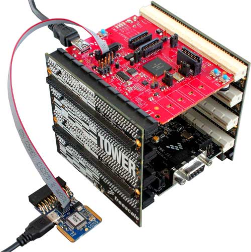

Набор выполнен на базе модульной отладочной платформы компании Freescale Tower System и включает в себя процессорный модуль TWR-K60N512, модуль последовательных коммуникационных интерфейсов, отладчик ULINK-ME, основную и дополнительную соединительную плату, программные инструменты для разработки и отладки, руководство пользователя и примеры.
Отличительной особенностью процессорного модуля является наличие слота для карт памяти SD, 3-осевого акселерометра, сенсорных пользовательских кнопок. Наличие отладочного интерфейса JTAG с открытом исходным кодом, конекторов для возможности наращивания функционала делает стартовый набор пригодным для различных приложений. Процессорный модуль может использоваться как отдельное устройство.
Благодаря модулю последовательных интерфейсов пользователь получает возможность использовать в своем приложении различные коммуникационные интерфейсы, включая USB, Ethernet, RS232/RS485, CAN, SPI, I²C, Flexbus.
Для отладки программ на плате имеются отладочные интерфейсы Cortex Debug + ETM и ARM JTAG для подключения адаптера USB-JTAG ULINK-ME. В качестве среды разработки предлагается MDK-Lite с полным доступом ко всем ресурсам микроконтроллера, включая отладку и программирование.
