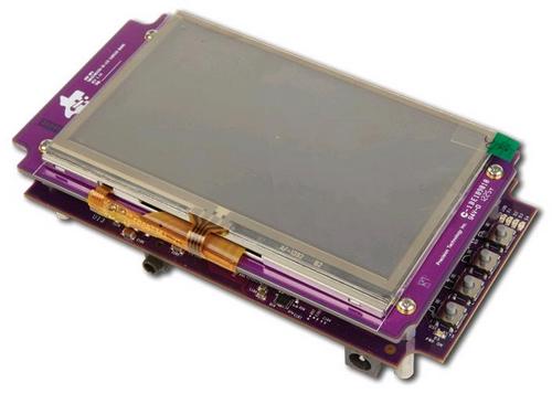

TMDSSK3358 – стартовый набор на 32-разрядном процессоре семейства Sitara с ядром ARM Cortex-A8, который представляет собой надежную и доступную платформу для оценки возможностей процессора (AM3352, AM3354, AM3356, AM3358) и разработки различных приложений.

Поддержка нескольких коммуникационных интерфейсов позволяет разрабатывать коммуникационные приложения. Встроенный эмулятор позволяет отлаживать приложения с использованием стандартного инструмента Code Composer Studio с использованием лишь USB соединения.
Модуль TMDSSK3358 состоит из двух плат: базовая плата (процессор, периферия, схема питания) и плата ЖК дисплея (ЖК дисплей, сенсорный экран). Базовая плата является высокоинтегрированным решением и содержит дополнительную память DDR3, схему управления питанием, схему сброса, множество коммуникационных интерфейсов, включая беспроводной модуль и элементы пользовательского интерфейса.
На плате установлен WiFi/Bluetooth модуль компании Murata посредством которого может осуществляться беспроводная передача данных. Установлено два гигабитных пора Ethernet и соответствующий контроллер. Для организации вывода звука, воспроизведения музыки установлен двухканальный аудио кодек со встроенным усилителем для наушников.
Дополнительно компанией предоставляется все необходимое ПО, примеры и демонстрационные приложения.
Отличительные особенности:
  • полнофункциональный стартовый набор:
    • базовая плата:
      • установлен ARM процессор Sitara AM3358:
      • коммуникационные интерфейсы:
      • два порта USB, USB HUB и конвертер USB-UART для отладки;
      • два гигабитных порта Ethernet;
      • модуль WiFi/Bluetooth;
      • дополнительная память DDR3 2 Гбайт;
      • EEPROM память для функций идентификации;
      • схема управления питанием на контроллере TPS65910A3;
      • слот для карт памяти SD/MMC;
      • конфигурирование основных параметров платы с помощью перемычек;
      • акселерометр;
      • коннекторы с сигналами линий ввода/вывода;
      • аудио интерфейс на базе стерео кодека;
      • пользовательские светодиоды, кнопки;
    • модуль ЖК дисплея:
      • установлен цветной (24 бита) ЖК дисплей;
      • сенсорный экран;
  • полная программная поддержка, примеры и демонстрационные приложения.
