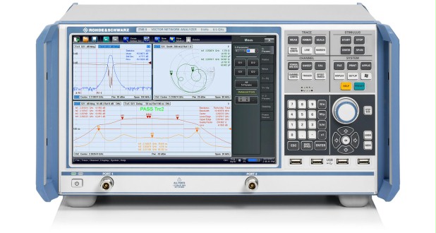

Векторный анализатор цепей Rohde&Schwarz ZNB4
ПроизводительRohde&Schwarz
СерияZNB
МодельZNB4
Ключевые факты
  • Широкий динамический диапазон – до 140 дБ
  • Короткое время развертки – 4 мс для 401 точки
  • Высокая температурная стабильность – тип.
    зн. 0,01 дБ/°C
  • Широкий диапазон развертки по мощности – 98 дБ
  • Широкий диапазон полосы ПЧ – от 1 Гц до 10 МГц
  • Ручная и автоматическая калибровка
  • Большой экран 12.1″ с высоким разрешением
  • Пользовательский интерфейс реализован с помощью сенсорного экрана
  • Два или четыре измерительных порта
  • Второй независимый встроенный генератор для 4-портовой модели
Разработано в соответствии с высокими стандартами
  • Широкий динамический диапазон позволяет проводить быстрые измерения параметров испытываемых устройств с большим ослаблением
  • Великолепные аппаратные характеристики обеспечивают высокую основную точность
  • Высокая температурная стабильность позволяет работать с длительными интервалами между калибровками
  • Быстрые синтезаторы обеспечивают высокую скорость измерений
Удобный анализ активных и пассивных элементов РЧ трактов
  • Быстрое встраивание и удаление для согласования импеданса с помощью виртуальных цепей
  • S-параметры смешанного режима для анализа балансного испытываемого устройства
  • Расширенные функции анализа обеспечивают удобную интерпретацию кривых
  • Измерение характеристик усилителей в широком диапазоне развертки по мощности, с использованием ступенчатых аттенюаторов в приемнике
  • Анализ во временной области измерений расстояния до места повреждения (DTF) и настройки фильтров
  • Измерения с преобразованием частоты смесителей и усилителей – быстро и просто с двумя независимыми встроенными генераторами.
Анализ цепей становится простым
  • Простые и ясные структуры меню повышают эффективность работы с прибором
  • Оптимальные настройки экрана для каждой задачи измерения
Простая калибровка – ручная или автоматическая
  • Правильный метод калибровки для каждого тестового приложения
  • Полная калибровка всего за пять шагов – TSM (перемычка, кз, нагрузка)
  • Простая и безошибочная автоматическая калибровка за 30 секунд
Высокая эффективность на производстве
  • Короткое время измерений
  • Широкий динамический диапазон и оптимизированная полоса ПЧ обеспечивают высокую скорость измерений
  • Высокая скорость и точность благодаря сегментированной развертке
  • Быстрое переключение между схемами настройки прибора
Оправданные затраты
  • Готовность к будущему
  • Обновление испытательных комплексов без переустановки системного программного обеспечения
  • Анализатор, который говорит языком пользователя c помощью русскоязычного интерфейса
Модели
R&S®ZNB4 (модель 22)
2 порта
4.5 ГГц
R&S®ZNB8 (модель 42)
2 порта
8.5 ГГц
R&S®ZNB4 (модель 24)
4 порта
4.5 ГГц
R&S®ZNB8 (модель 44)
4 порта
8.5 ГГц
R&S®ZNB20 (модель 62)
2 порта
20 ГГц
R&S®ZNB40 (модель 72)
2 порта
40 ГГц
Технические характеристики анализаторов цепей серии ZNB
Значения
ZNB4
ZNB8
ZNB20
ZNB40
Диапазон частот
9 кГц …
4.5 ГГц
9 кГц …
8.5 ГГц
100 кГц …
20 ГГц
10 МГц …
40 ГГц
Погрешность установки частоты
выходного сигнала
Штатно
±5×10–6 в год
С опцией R&S®ZNB-В4
±5×10–7 в год
Измерительные порты
Количество
2 или 4, N-тип (гнездо), 50 Ом
2
Тип
N, гнездо
3.5 мм, вилка
2.92 мм, вилка
Время измерения одной точки
при полосе ПЧ 500 кГц, режим CW
< 2.5 мкс
Время измерения и передачи данных (201 точка)
при полосе ПЧ 1 МГц (передача данных осуществляется
одновременно с измерениями)
тип. 3 мс
Время переключения
(2001 точка)
Между каналами
< 5 мс
Между наборами настроек
< 5 мс
Динамический диапазон
в полосе измерения 10 Гц
(без опций ступенчатых
аттенюаторов)
9 кГц … 100 кГц
>100 дБ (тип. 122 дБ)
100 кГц … 50 МГц
>120 дБ (тип. 138 дБ)
50 МГц … 4 ГГц
>130 дБ (тип. 140 дБ)
4 ГГц … 7 ГГц
>125 дБ (тип. 138 дБ)
7 ГГц … 8.5 ГГц
>120 дБ (тип. 130 дБ)
Выходная мощность
измерительного порта
Штатно
от –55 до 8…13 дБмВт (тип. 12…15 дБмВт)
С опцией ZNB4-B22/24
(от –85 до 8…13 дБмВт (тип. 12…15 дБмВт))
Полоса ПЧ
Штатно
1 Гц … 1 МГц
С опцией ZNB-K17
1 Гц … 10 МГц
Количество точек на кривую
2 … 100001
Экран
12.1" цветной сенсорный WXGA дисплей
(1280 × 800 пикселей)
Масса
Для 2-х портовой модели
14 кг
Для 4-х портовой модели
16 кг
Габариты (Ш×В×Г)
461.1 × 239.9 × 351.0 мм
Основные параметры анализатора цепей
ПараметрЗначение
Исполнениенастольный
Минимальная частота, кГц9
Максимальная частота, МГц4500
