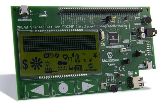

Микроконтроллеры серии PIC24FJ128GC010, фактически, представляют собой аналоговую систему на кристалле, в которую интегрированы все звенья цепочки аналоговой обработки сигналов, включая уникальный для отрасли микроконтроллеров 16-разрядный АЦП, 12-разрядный АЦП с быстродействием 10 Msps, ЦАП и два операционных усилителя.
Реализованная в микроконтроллерах технология управления питанием XLP (eXtreme Low Power) увеличивает время автономной работы портативного медицинского и промышленного оборудования.
При создании этого стартового набора особое внимание было уделено обеспечению целостности сигналов в интегрированной аналоговой периферии. Набор содержит 95% элементов, необходимых конструктору для разработки портативного аналогового прототипа. На отладочной плате установлены датчик освещенности, цифровой датчик температуры, потенциометр, микрофон, сенсорные кнопки, светодиоды, разъем для подключения наушников и большой матричный ЖК индикатор. ЖК индикатор управляется непосредственно микроконтроллером и имеет область для текстового вывода информации и область специальных иконок.
Дополнительно поддерживается функционал USB Host и USB Device и внутрисхемная отладки/программирования с помощью встроенного отладчика. Специальный однорядный коннектор может использоваться для подключения пользовательской периферии и дополнительных датчиков. Предусмотрена возможность подключения модуля беспроводной передачи данных на базе приемопередатчика MRF42J40A.
Низкое энергопотребление микроконтроллера обеспечивает возможность питания платы от USB порта или от батареи резервного питания.
Набор поставляется с предустановленным демонстрационным приложением, которое позволит оценить основные возможности микроконтроллера. Работа с платой поддерживается в интегрированной среде разработки MPLAB X.

  • полнофункциональный стартовый набор для микроконтроллеров серии PIC24F “GC”;
  • в состав набора входит отладочная плата с необходимыми компонентами и периферией:
    • установлен микроконтроллер PIC24FJ128GC010:
      • встроенный высокоскоростной многоканальный 12-битный АЦП;
      • встроенный прецизионный двухканальный 16-битный АЦП;
      • встроенный двухканальный 10-битный ЦАП;
      • два операционных усилителя и три компаратора;
      • поддержка технологии сенсорного интерфейса mTouch;
    • интегрирован внутрисхемный отладчик/программатор с интерфейсом USB;
    • поддержка интерфейса USB Host и USB Device;
    • установлен ЖК дисплей:
      • область для вывода текстовой информации;
      • область специальных иконок;
    • датчик освещенности;
    • цифровой датчик температуры;
    • электретный микрофон;
    • аудио интерфейс, выход на наушники;
    • дополнительная EEPROM память;
    • схема прецизионного источника опорного напряжения;
    • сенсорный кнопки;
    • пользовательские кнопки, светодиоды, потенциометр;
    • возможность наращивания функционала платы;
    • возможность подключения модуля беспроводной передачи данных;
    • конфигурирование режимов работы и периферии с помощью перемычек;
    • ультранизкое энергопотребление;
    • питание платы от USB или от батареи;
  • полная программная поддержка:
    • демонстрационные приложения;
    • поддержка в среде MPLAB X.
