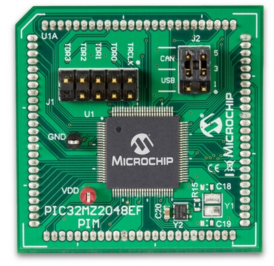

PIC32MZ EF PIM (MA320019) – подключаемый процессорный модуль на микроконтроллере PIC32MZ2048EFH100 для отладочной платформы Explorer 16 Development Board (DM240001).

Данный процессорный модуль предназначен для демонстрации возможностей и функционала 32-разрядных микроконтроллеров серии PIC32MZ EF, отличительной особенностью которых является наличие модуля вычислений с плавающей точкой и сопроцессора шифрования.
Микроконтроллеры серии PIC32MZ EF, выполненные на ядре MIPS M-Class с рабочей частотой 200 МГц (производительность 330 DMIPS), имеют двойной банк Flash-памяти объемом до 2 МБайт с поддержкой функции обновления в реальном времени и исключительный набор коммуникационной периферии, включая сетевой интерфейс 10/100 Ethernet MAC, USB MAC/PHY и два порта CAN. Многие современные встраиваемые приложения требуют наличия дисплея и графического пользовательского интерфейса, и PIC32MZ EF аппаратно поддерживают непосредственную работу с WQVGA дисплеями без применения специализированных графических контроллеров. Встроенный аппаратный сопроцессор шифрования с генератором случайных чисел может использоваться для шифрования данных и аутентификации.
Отличительные особенности:
  • процессорный модуль для установки на процессорную плату Explorer 16 Development Board (DM240001);
  • установлен микроконтроллер PIC32MZ2048EFH100:
    • ядро MIPS M-Class, рабочая частота 200 МГц, 16 Кбайт КЭШ инструкций, 4 Кбайт КЭШ данных;
    • встроенный модуль математики с плавающей точкой;
    • модуль управления памятью;
    • DSP ядро;
    • 8-канальный DMA контроллер;
    • разделенные шины инструкций и данных;
    • встроенный сопроцессор шифрования;
    • интерфейс внешней шины (рабочая частота 50 МГц);
    • Flash-память до 2 Мбайт с поддержкой функции обновления в реальном времени;
    • до 512 Кбайт ОЗУ;
    • многоканальный 12-разрядный АЦП со скоростью работы до 18 млн. выборок в секунду;
    • коммуникационная периферия:
      • порт USB 2.0 Host/Device/OTG;
      • сетевой интерфейс 10/100 Ethernet MAC;
      • два порта CAN 2.0B;
      • до 6 каналов UART, 5 каналов I2C, 4 канала SPI:
      • интерфейс I2S;
      • интерфейс SQI, конфигурируемый как дополнительный интерфейс SPI (50 МГц);
    • возможность непосредственной работы с WQVGA дисплеями;
    • часы реального времени;
    • богатый набор конфигурируемых 32-разрядных таймеров-счетчиков;
    • несколько режимов работы с пониженным энергопотребления;
    • подсистема контроля тактовой частоты;
    • 5В совместимые конфигурируемые линии ввода/вывода;
    • напряжение питания 2.1 В – 3.6 В;
  • установлен разъем для подключения отладчика;
  • сигналы интерфейса CAN и USB доступны на разъеме процессорного модуля;
  • полная программная поддержка.
