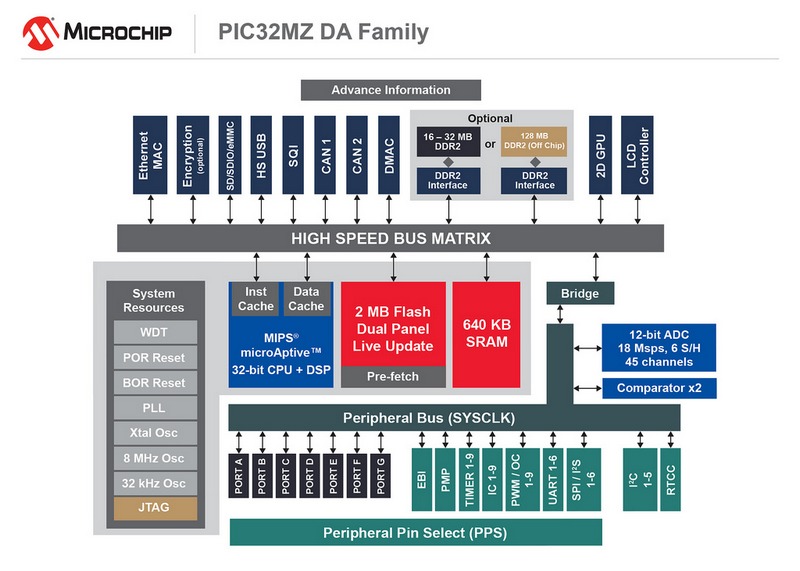

Компания Microchip анонсировала первое в отрасли семейство 32-разрядных микроконтроллеров с интегрированным 2D графическим сопроцессором (GPU) и DDR2 памятью до 32 Мбайт. Такой уровень интеграции в микроконтроллерах семейства PIC32MZ DA дает возможность разработчикам использовать в своих приложениях большие дисплеи (диагональю до 12'') и увеличить цветовое разрешение графического интерфейса системы. При этом необходимо отметить доступность облегчающих разработку различных ресурсов и инструментов.
Microchip - PIC32MZ DA
Семейство PIC32MX DA позволит устранить разрыв в отношении графической  производительности между микроконтроллерами и микропроцессорами, в особенности для разработчиков, которые хотят продолжать пользоваться привычными средствами разработки для микроконтроллеров. Анонсированные приборы объединяют графические возможности микропроцессоров с интегрированной периферией и моделью программирования микроконтроллеров PIC32 при поддержке в интегрированной среде программирования MPLAB и программной структуре MPLAB Harmony. Эти инструменты предоставляют  визуальную среду для разработки графического интерфейса, пользовательские драйверы дисплея, графические библиотеки и конвертеры, которые способны оптимизировать пользовательскую графику для выбранного размера дисплея.

  • встроенная Flash-память до 2 Мбайт и 640 Кбайт ОЗУ;
  • высокоскоростной 12-разрядный АЦП;
  • встроенный аппаратный сопроцессор шифрования с генератором случайных чисел;
  • модуль управления памятью для оптимального выполнения ОС;
  • богатый набор коммуникационных интерфейсов, включая Ethernet, USB, CAN, SPI.
