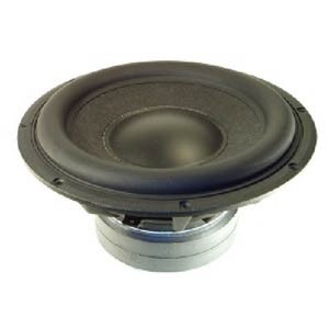

Динамик НЧ Peerless XXLS-10-4 (High-End сабвуфер)
Длинноходный 10-дюймовый "домашний" сабвуферный динамик Peerless XXLS 10″.
Представляя новую серию сабвуферов XXLS (), Peerless раздвинул пределы возможностей для сабвуферов! XXLS - сабвуферы способны удовлетворить самые высокие требования на глубокое и чистое воспроизведение баса.
При разработке, основной акцент делался на достижение чрезвычайно глубокого баса, надежной долговременной работы, высокой мощности и очень низких искажениях, и все это при высоком уровне создаваемого звукового давления.
Основные особенности этой автомобильной низкочастотной динамической головки:
  • более увеличенный ход диффузора, чем у серии сабвуферов Peerless XLS;
  • 2-х дюймовая, 4-х слойная звуковая катушка, выполненная из анодированного алюминия;
  • алюминиевая вставка улучшает теплоотдачу от звуковой катушки; двойная составная магнитная система динамика создает мощное симметричное магнитное поле на всем протяжении хода звуковой катушки (44 мм);
  • совместное взаимодействие алюминиевого короткозамкнутого витка (Aluminum Short Circuiting Ring) и алюминиевой вставки (Aluminum Spacer) устраняет искажения, вызываемые внутренней самоиндукцией и импедансом, изменяющимся во время движения, длинной 4-х слойной звуковой катушки. В тоже время, они улучшают рассеивание тепла от катушки, уменьшая тепловую нагрузку;
  • чтобы устранить сопротивление воздуха под пылезащитным колпачком и улучшить вентиляцию катушки, в нижней части диффузора сделано 8 больших отверстий; центрирующая шайба изготовлена из высокотехнологичного материала NOMEXR. Этот материал выбран из-за его высокой жесткости и стабильности при использовании - он не теряет своих свойств при больших долговременных нагрузках;
  • резиновый подвес изготовлен из SBR-резины, отличающейся широким диапазоном рабочей температуры, низкими потерями, долговременной стабильностью в работе;
  • волоконно-композитный диффузор изготовлен их смеси целлюлозы, NOMEXR-а, KEVLARR-а и стеклаволокна, с глубокой пропиткой полимерами - что позволяет получить ультра жесткий и относительно легкий диффузор, который остается устойчивым даже при очень больших нагрузках;
  • литая металлическая корзина со специальным аэродинамическим профилем обеспечивает необходимую жесткую основу для магнитной системы, подвеса и длинноходной звуковой катушки;
  • цетрирующая шайба сделана открытой, для достижения самого низкого уровня сжатия воздуха под ней и улучшения охлаждения и вентиляции звуковой катушки.
