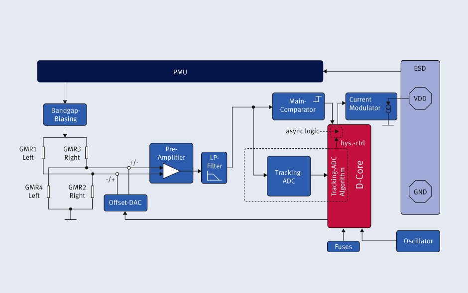

TLE5041plusC — это первый в истории Infineon iGMR-датчик скорости вращения колеса. Он предназначен для использования в качестве источника данных о скорости вращения колеса для системы косвенного контроля давления в шинах (TPMS). Для корректной работы всей системы вычислительным алгоритмам требуются точные данные. Поэтому критически важное значение имеет малый джиттер. Обычные датчики Холла в таких условиях работают на пределе своих возможностей. Однако прибор TLE5041plusC создан специально с учетом строгих требований к джиттеру. Подобно предшественнику, основанному на эффекте Холла, TLE5041plusC представляет собой дифференциальную систему и поэтому практически невосприимчив к паразитным магнитным полям.

TLE5041plusC выпускается в корпусе PG-SSO-2-53, как и аналогичные приборы на основе эффекта Холла. Поэтому его можно использовать во все более популярных магнитных энкодерах («pole wheel» — магнитное колесо). Решения с обратно-смещающим магнитом («steel wheel» — стальное колесо) в настоящее время не поддерживаются. Эта совершенно новая микросхема iGMR с широкими функциональными возможностями имеет примерно ту же цену, что и переключатель Холла TLE4941plusC.

  • Малый джиттер
  • Высокая чувствительность: широкий воздушный зазор
  • 2-мм расстояние между датчиками iGMR для использования с магнитными энкодерами
  • Дифференциальный входной каскад, высокая устойчивость к возмущающим полям
  • Двухпроводной токовый интерфейс
  • Монолитное исполнение на одном кристалле
  • Нет необходимости во внешних компонентах
  • Отсутствие чувствительности к механическим напряжениям
  • Широкий диапазон рабочих температур кристалла: от –40 °C до +170 °C
