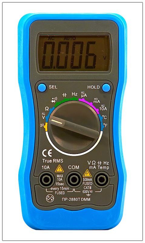

Мультиметр Принцип ПР-2880Т
  • ЖК дисплей на 4000 отсчетов
  • Измерение истинных среднеквадратичных значений
  • Режим удержания результатов измерений
Контест
ПР-2880Т8 801 ₽
Технические характеристики ПР-2880Т
Функция
Диапазон
Точность
Постоянное напряжение
0.1 мВ … 1000 В
0.5% + 4 ед.
Переменное напряжение
0.1 мВ … 750 В
0.5% + 4 ед.
Постоянный ток
0.1 мкА … 10 А
1.0% + 4 ед.
Переменный ток
0.1 мкА … 10 А
1.2% + 5 ед.
Сопротивление
0.1 Ом … 40 МОм
0.8% + 2 ед.
Емкость
10 пФ … 0.4 мФ
1.5% + 5 ед.
Температура
- 20°C … +750°С
2.0% + 4 ед.
Частота
0.01 Гц … 10 МГц
0.5% + 3 ед.
Скважность импульсов
0.1% … 90%
Проверка диодов
есть
Прозвонка цепей
есть
