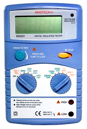

Тестер сопротивления изоляции Mastech MS5201
Цифровой мегоомметр Mastech MS5201 служит для измерения сопротивления изоляции токонесущих элементов электросетей, находящихся под большим напряжением.
MS5201 Mastech Цифровой мегаомметр для измерения сопротивления изоляции

  • Соответствует требованиям стандарта IEC1010-1 CAT III 600V и CAT II 1000V
  • Большой ЖК-дисплей с высотой сегментов 22 мм
  • Фиксация измерений с помощью функции HOLD
  • Звуковая и световая индикацию перегрузки
  • Габариты 190 × 82 × 36 мм
  • Вес 545 г (с батареями)
  • Питание от 6 батарей 1.5 В типоразмера АА
Технические характеристики MS5201
Параметр Диапазон Точность
Постоянное напряжение U= 1000 В ±0.8%
Переменное напряжение U~ 700 В ±1.5%
Сопротивление R 200 Ом ±1.2%
Сопротивление изоляции 200 МОм / 250 В ±3.0%
200 МОм / 500 В ±3.0%
0 – 1000 МОм / 1000 В ±3.0%
1000 МОм – 2000 МОм / 1000 В ±5.0%
