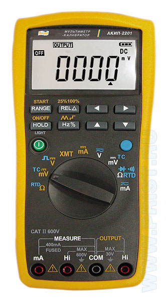

Мультиметр-калибратор АКИП-2201
  • Дисплей ЖК 68 × 36 мм (2-х строчный)
  • Подсветка индикатора
  • Комбинированный прибор: мультиметр и калибратор петли (имитатор сигналов от первичных преобразователей для калибровки вторичной аппаратуры)
  • Большой 4-х разрядный индикатор, скорость измерения 3 изм./с
  • Универсальное питание: от батарей, аккумуляторов или через адаптер AC/DC, индикатор заряда батарей
  • Функция автоматического отключения питания
  • Габариты 205 × 95 × 42 мм
  • Вес 500 г
  • Питание от четырех батарей 1.5 В типоразмера AAA
