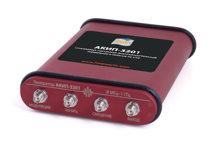

Генератор сигналов высокочастотный АКИП-3201А
Лабораторные генераторы в портативном исполнении.
Приборы выпускаются американской фирмой Holzworth Instrumentation и поставляются для российской компании «ПриСТ» под торговой маркой АКИП.
Таблица соответствия названий АКИП и Holzworth находится здесь.
  • Управление по интерфейсу USB от внешнего ПК
  • Разрешение по частоте 0.001 Гц
  • Диапазон уровней –110…+15 дБмВт/ +12 дБмВт
  • Генерация непрерывных сигналов и сигналов с аналоговой модуляцией: АМ, ЧМ, ФМ, ИМ, режим ГКЧ
  • Источник модуляции: внутренний (sin)/ внешний
  • Ультранизкие фазовые шумы (< –151 дБ/Гц, отстройка 10 кГц)
  • Выход/вход опорного генератора (100 МГц)
  • Время перестройки не более 1 мс (t установки <1 мкс)
  • Питание: от адаптера (пост.
    напряжение 5В/3А)
  • Опции: бат. питания (до 2-х часов)
