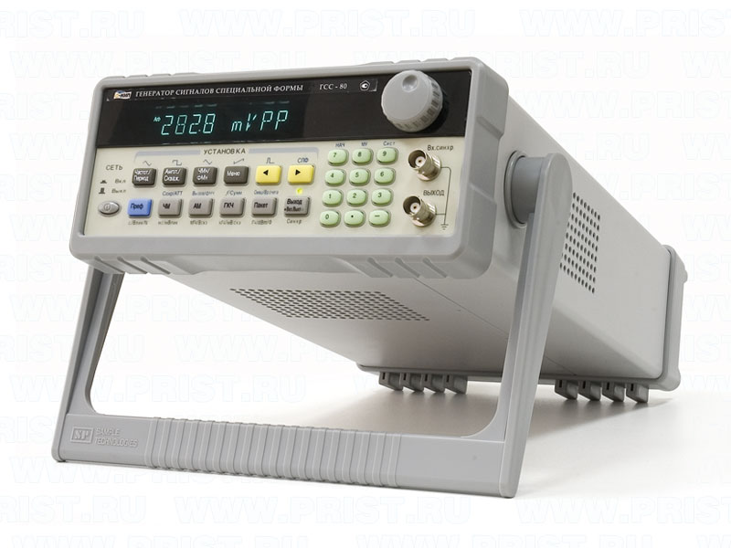

Генератор сигналов АКИП ГСС-80
  • Использование прямого цифрового синтеза
  • Диапазон частот для основных форм выходного сигнала 1 мкГц - 80 МГц
  • Разрешение по частоте 1 мкГц
  • Амплитуда выходного сигнала от 100 мкВ до 10 В пик.
  • Разрядность ЦАП 10 бит
  • Частота дискретизации 200 МГц
  • Память формы сигнала 4096 точек
  • Сохранение и вызов 10 настроек
  • 27 видов форм выходного сигнала
  • Формирование сигнала произвольной формы (до 8 - опция)
  • Широкий диапазон частот встроенного частотомера (до 100 МГц)
  • Интерфейс RS-232
  • Опции: модуль формирования сигналов произвольной формы, GPIB
  • Габаритные размеры 255 × 370 × 100 мм
  • Масса 2.5 кг
  • Напряжение питания 220 В (± 15 %), 50 / 60 Гц
