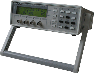

Измеритель иммитанса (RLC) МНИПИ Е7-23
- Рабочие частоты 0.1, 1 и 10 кГц
 - 4-х разрядная индикация измеряемых величин
 - Два уровня измерительного сигнала
 - Режим усреднения
 - Функция допускового контроля
 - Двухстрочный индикатор
 - Жесткие условия эксплуатации
 - Интерфейс RS-232С
 - Потребляемая мощность 20 ВА
 - Габаритные размеры 90 × 265 × 317 мм
 - Масса прибора 3.5 кг
