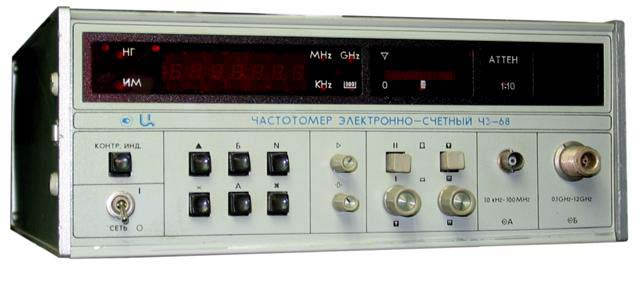

Частотомер Ч3-68 предназначен для измерения частоты непрерывных синусоидальных сигналов, несущей частоты -ИМ- и АМ-сигналов, выдачи напряжения кварцованной частоты.
Прибор Ч3-68 применяется при настройке, калибровке и испытаниях различных приемопередающих трактов, фильтров и СВЧ-генераторов, для настройки систем связи и других устройств.
Встроенный микропроцессорный контроллер обеспечивает автоматизированное определение номера гармоники и вычисление непосредственного значения измеряемой частоты с индикацией его на цифровом табло прибора.

  • Высокая точность измерения сигналов низкой частоты - 7 разрядов за 1 с
  • Полуавтоматическое вычисление частоты сигналов СВЧ
  • Жесткие условия эксплуатации
  • Питание 220 В / 50 Гц, 220 и 115 В / 400 Гц
  • Потребляемая мощность 60 В•А
  • Масса 9 кг
  • Габариты 330 × 196 × 356

Диапазон измеряемых частот
0.01…100 МГц
0.1…12 ГГц
Уровень входного сигнала
0.01…10 В
0.1…5 мВт
Входной импеданс
1 МОм/ 25 пФ
50 Ом
Относительная погрешность
по частоте кварцевого генератора за 12 мес, не более
±2×10–6
