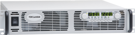

Источники питания программируемые серии Genesys 2U 3.3 kW
  • Универсальный вход: диапазон изменения напряжения питающей сети 85…265 В переменного тока (пределы изменения частоты питающей сети 47…63 Гц).
  • ККМ =0.99
  • Встроенные интерфейсы RS-232/RS-485 (по заказу встраивается интерфейс GPIB)
  • Калибровка под управлением ПО
  • Регулирование напряжения аналоговым сигналом 0…5 или 0…10 В
  • Параллельная работа до 4 устройств с активным распределением тока нагрузки
  • Последовательное подключение до 2 устройств
  • Дистанционное включение/выключение
  • Программные драйверы для LabView и LabWindows
  • Защита от перегрузки по току, перенапряжения и перегрева
  • Габариты 423 × 88 × 442.5 мм
  • Вес 13 кг
Источник питания TDK-Lambda Genesys 2U 3.3 kW

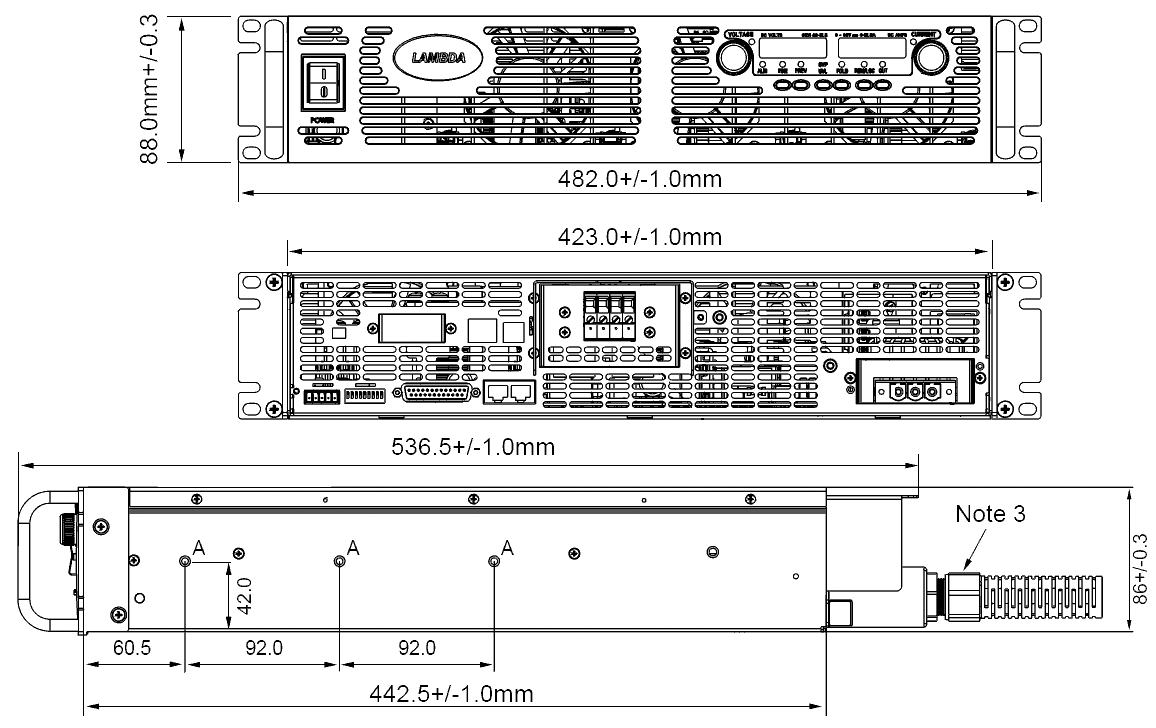

Габаритный чертеж Genesys 2U 3.3 kW
