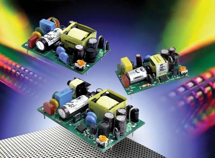

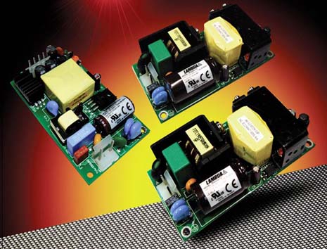

Серия ZPSA – источники открытого исполнения для монтажа на печатной плате с выходной мощностью 20, 40 и 60 Вт (рис. 1). Они отличаются очень низким профилем (20 мм для 20-ваттных моделей и 27 мм – для 40- и 60-ваттных) и возможностью обеспечивать пиковые токи выше номинальных на 20% в течение 20-30 секунд.
TDK-Lambda: Источники питания серии ZPSA
Рис. 1. Источники питания серии ZPSA

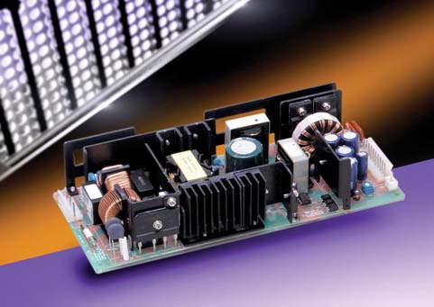

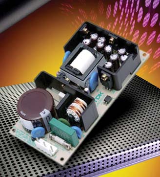

Серия ZWD – ИП с двумя независимыми выходами и активным корректором коэффициента мощности, способные отдавать пиковую мощность 200% (рис. 2).
TDK-Lambda: Источники питания серии ZWD
Рис. 2. Источники питания серии ZWD

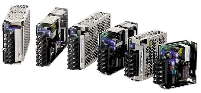

ИП известной серии HWS можно заказать в открытом исполнении Open Frame с мощностями от 15 до 150 ватт (рис. 4).
TDK-Lambda: Источники питания серии HWS открытого и закрытого исполнения
Рис. 4. Источники питания серии HWS открытого и закрытого исполнения

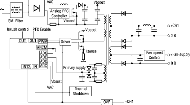

Такие характеристики EFE предполагают нестандартную топологию, представленную на рис. 6.
TDK-Lambda: Блок-схема источника питания EFE300 с цифровым управлением
Рис. 6. Блок-схема источника питания EFE300 с цифровым управлением
на базе микроконтроллера AT90PWM2B (ATMEL)
Стандартные источники данной мощности обычно представляют собой AC/DC-преобразователь, осуществляющий коррекцию коэффициента мощности и топологию Forward для преобразования DC/DC (и топологию типа BOOST). В основе преобразователя EFE лежит резонансная топология. По внешнему виду схема почти ничем не отличается от обычной полумостовой, но регулирование осуществляется не по широтно-импульсному принципу, а по частотно-импульсному. Дополнительная емкость (на блок-схеме не показана), включенная последовательно с первичной обмоткой трансформатора, создает колебательный контур. В зависимости от режима работы переключение MOSFET-транзистора осуществляется в диапазоне от 200 до 700 кГц. Эти частоты лежат за пределами резонансных и дают возможность изменять напряжение, возникающее в первичной обмотке трансформатора. Во вторичной цепи источником напряжения являются вторичные обмотки, которые работают попеременно. Это напряжение, пропорциональное падению напряжения в первичной цепи, фильтруется и подается на выходные клеммы ИП. (EFE способен запускаться и без нагрузки, т.к. схема питания контроллера не зависит от тока, потребляемого нагрузкой).
Управление коммутацией осуществляется не стандартным драйвером-контроллером, а программируемым микроконтроллером. В модулях EFE используется микроконтроллер AT90PWM2B компании ATMEL. Это 8-битный контроллер, построенный по архитектуре RISC и имеющий 512 байт внутрисистемной памяти SRAM, столько же EEPROM-памяти, а также 8 кБ флэш-памяти. Его процессорный блок (CPU) работает на частоте 16 МГц. Контроллер имеет 11 входов для 10-битного АЦП-преобразования, два дифференцирующих канала для осуществления программируемого предварительного усиления, один канал для ЦАП-преобразования. Микросхема также имеет два независимых выходных канала для 8-битного и 16-битного формирования сигнала ШИМ. Встроенная схема формирования сигнала позволяет не только изменять его фазу, но и устанавливать его частоту, что и дает возможность осуществлять частотное регулирование.
Чтобы добиться АЦП-преобразования достаточно большого разрешения, замеры состояния выхода осуществляются с частотой около 80 кГц. Возникает вопрос: как же может осуществляться управление, когда коммутация уже достигает упомянутых 200...700 кГц? Дело в том, что схема регулирования построена не по типу Peak Current Control, когда обратная связь по току и напряжению определяет скважность каждого цикла сигнала ШИМ, а по типу Average Voltage Control. Данный тип управления основан на обратной связи по усредненному значению напряжения в выходном каскаде и уже не впервые применяется именно в резонансных топологиях.
Напряжение, пропорциональное выходному, поступает на один из АЦП-каналов контроллера от источника, обозначенного на схеме как Primary supply. Это гальванически развязанный источник с обмотками, намотанными на сердечнике основного трансформатора. Такое решение экономит место на плате и стоимость за счет отсутствия оптронной развязки.
Защита от перенапряжения осуществляется аналоговой схемой типа Clamping, сигнал от которой затем подается на микроконтроллер и в случае перенапряжения переводит источник в состояние «ВЫКЛ».
Защита от перегрева представляет собой четыре термодатчика, которые подают сигнал о перегреве на один из аналоговых каналов «вх/вых» микросхемы.
Контроллер также постоянно отслеживает значения напряжения на выходе ККМ и ток в контуре полумоста (Vboost и Isense на схеме). Эти значения дают возможность знать, какова мощность, отдаваемая источником в каждый момент времени. Если регистрируется мощность в пределах 133% от номинальной мощности, ИП продолжает работать, но при этом включается внутренний таймер, который при превышении допустимого интервала времени (как правило, 10 секунд) подает сигнал о прекращении подачи импульсов на открытие транзисторных ключей и переводит источник в состояние временного отключения. Таким образом обеспечивается работа преобразователя в режиме пиковой нагрузки без опасности выхода из строя каких либо активно греющихся компонентов.

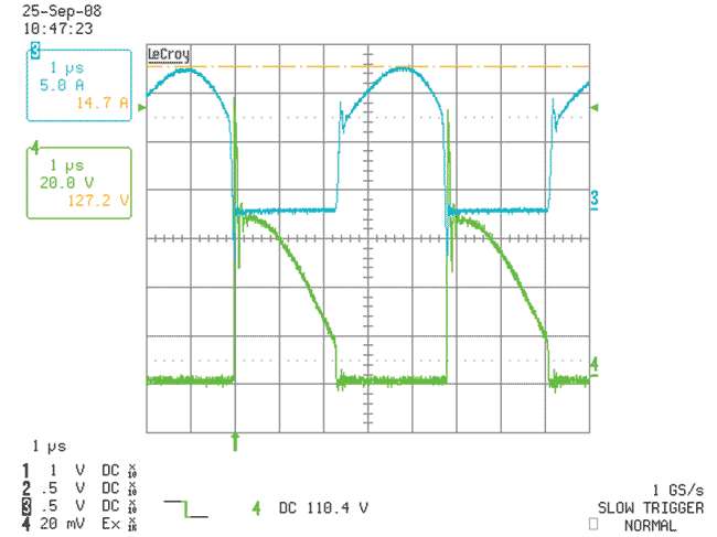

В технике транзисторного переключения используется принцип переключения при нуле напряжения (ZVS – zero voltage switching). Когда ток протекает через верхний (на схеме) транзистор, напряжение между стоком и истоком близко к нулю. При запирании ключа ток не исчезает мгновенно из-за энергии, накопленной в индуктивности первичной обмотки. Напряжение в ней меняет свою полярность. При этом напряжение на истоке падает и может стать отрицательным по отношению к истоку нижнего транзистора. Через внутренний диод, направленный от истока к стоку, течет кратковременный ток, и эта разность потенциалов не будет больше, чем 0.5 В. Таким образом, на момент открытия нижнего транзистора на его стоке создается напряжение, очень близкое к нулю, и при этих условиях через него начинает течь ток. Поведение напряжения и тока транзистора можно видеть на экране осциллографа (рис. 7).
TDK-Lambda: Кривые тока и напряжения на транзисторах источника питания EFE300
Рис. 7. Кривые тока и напряжения на транзисторах источника питания EFE300.
Переключение при нуле напряжения
Еще один важный момент состоит в том, что использование микроконтроллера обеспечивает очень стабильный «мертвый период» – время между закрытием первого транзистора и открытием второго. Отклонения от нормы составляют всего несколько наносекунд, в то время как в аналоговых схемах это может составлять несколько десятков наносекунд при тех же частотах. А это очень важно для стабильности режима «мягкого переключения» и для предотвращения коротких замыканий при коммутации.
Понятно, что применение переключения при нулевом напряжении позволяет существенно снизить потери мощности на коммутационных ключах и на несколько процентов повысить КПД источника.

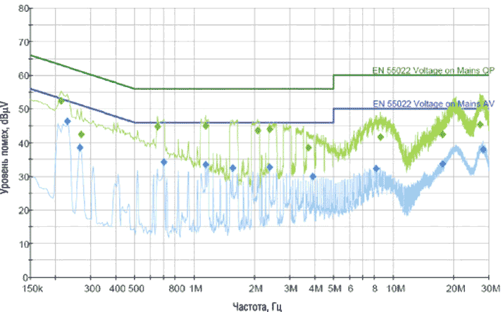

Стандартная аналоговая схема контроля очень чувствительна к воздействию кондуктивных шумов. Их устранение – очень нелегкая задача, требующая не только опыта, но и инженерной интуиции. Поэтому отсутствие аналоговой схемы и осуществление контроля «внутри» микроконтроллера существенно повышает устойчивость ИП к помехам.
TDK-Lambda: Кривые спектра кондуктивных электромагнитных помех источника питания EFE300
Рис. 8. Кривые спектра кондуктивных электромагнитных помех источника питания EFE300

Хочется отметить также соответствия стандарту 61000-3-2 по кондуктивным гармоническим помехам. Как видно по пиковым значениям кривых на спектрограмме рис. 8, источник имеет очень хороший запас по амплитуде допустимых кондуктивных помех, что говорит об успешной компоновке и выборе элементов, отличной работе корректора коэффициента мощности, а также эффективной и стабильной работе в режиме ZVS.
