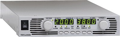

Источник питания TDK-Lambda GENH 6-100
Семейство программируемых источников питания Genesys (750...15000 Вт) предназначено для применения в испытательном и измерительном промышленном оборудовании, в составе автоматизированных систем в медицине, в производстве полупроводниковых изделий и т.п.
Источник питания GENH6-100 - универсальный решение для радиоэлектронных систем. Он обеспечивает выходное напряжение 0-6 В и ток 0-100 А, с максимальной...

Источники питания программируемые серии Genesys GENH
  • Универсальный вход: диапазон изменения напряжения питающей сети 85…265 В переменного тока (пределы изменения частоты питающей сети 47…63 Гц)
  • ККМ =0.99
  • Встроенные интерфейсы RS-232/RS-485 (по заказу встраивается интерфейс GPIB)
  • Калибровка под управлением ПО
  • Регулирование напряжения аналоговым сигналом 0…5 или 0…10 В
  • Параллельная работа до 4 устройств с активным распределением тока нагрузки
  • Последовательное подключение до 2 устройств
  • Дистанционное включение/выключение
  • Программные драйверы для LabView и LabWindows
  • Защита от перегрузки по току, перенапряжения и перегрева
  • Габариты 214 × 43.6 × 437.5 мм
  • Вес 4.5 кг

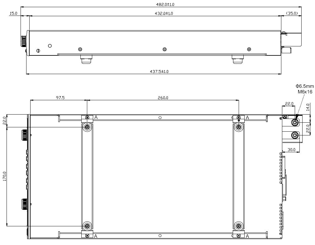

Габаритный чертеж Genesys GENH
