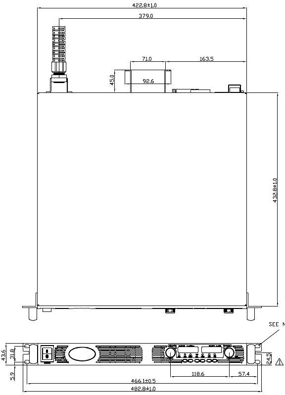

  • Габариты 422.8 × 43.6 × 432.8 мм
  • Вес 7 кг (источники 750 Вт) / 8.5 кг (источники 1500 Вт)

Габаритный чертеж Genesys 1U 0.75/1.5 kW
