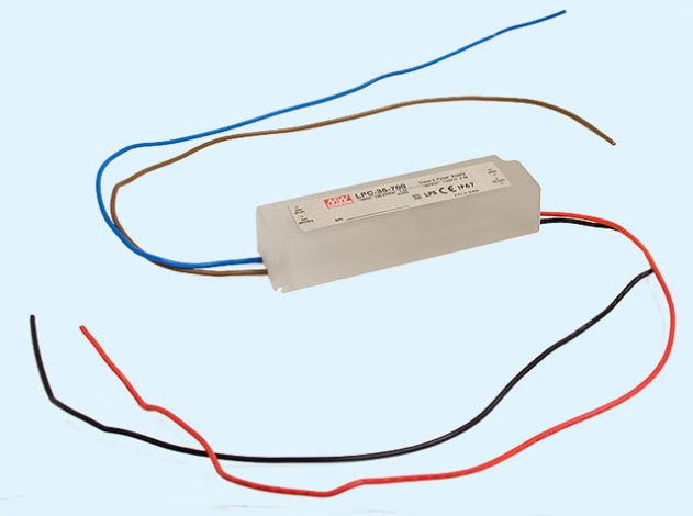

Источник питания светодиодов Mean Well LPC-35-1050
ПроизводительMean Well
СерияLPC-35
МодельLPC-35-1050
Источники питания серии LPC-35
34 предложений от 18 поставщиков
Блок питания AC-DC, 31,5 Вт, стабилизатор тока, IP67, вход 90…264В AC, выход 1050мА/9-30В, изоляция 3000В AC, в кожухе 148х40х30мм, -30…+75°С
ЗУМ-СМД
LPC-35-1050
Mean Well
719 ₽
LPC-35-1050
Mean Well
Оф. дистрибьютор
796 ₽
ЕКОМП
Источник питания MeanWell LPC-35-1050
Mean Well
Оф. дистрибьютор
902 ₽
ЧипСити
LPC-35-1050
Mean Well
1 115 ₽
Могут использоваться для питания светодиодных светильников и светодиодных табло.
  • Работа в режиме стабилизации тока
  • Защита от короткого замыкания, перегрузки и перенапряжения
  • Естественное воздушное охлаждение
  • Положительные результаты испытаний на принудительный отказ
  • Габариты 148 × 40 × 30 мм
  • Вес 0.34 кг

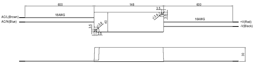

Габаритный чертеж LPC-35
Кликните для увеличения
