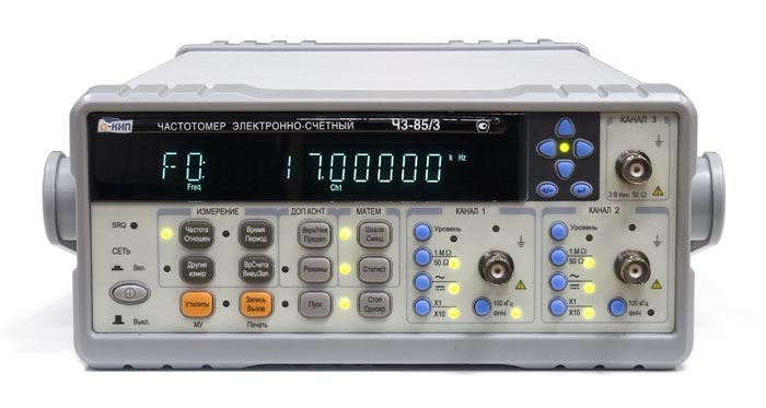

Частотомер АКИП Ч3-85/3 + опция 4
ПроизводительАКИП
СерияЧ3-85/3
МодельЧ3-85/3 + опция 4, Ч3-85/3 /с опц 4/
Частотомеры серии Ч3-85/3
Аналог Ч3-85/3R диапазон входных частот канала 3: 100 МГц …1,5 ГГц
ПРИНЦИП
Частотомер Ч3-85/3R + опция 3 (1541)
АКИП
  • Расширение частотного диапазона до 9 ГГц (опции)
  • Измерение частоты, периода, временного интервала, отношения частот, фазового сдвига между сигналами, длительности и скважности импульсов, счет импульсов
  • 4 математических функции для частотных измерений
  • Статистика для частотных измерений (среднее, минимум, максимум, относительные значения, СКО, девиация Аллана)
  • Автоматический допусковый контроль для частотных измерений
  • Высокое разрешение (9 разрядов/ секунда)
  • Память: 9 различных профилей настроек
  • Интерфейс RS-232C и LPT
  • Опции: №3…6 (1.5 / 2.5 / 3 / 9 ГГц), GPIB (КОП)
  • Разрядность индикатора 12
  • Опции расширения частотного диапазона 1.5…9 ГГц (опции № 3…6)
  • Напряжение питания 115 / 230 В; 50 / 60 Гц
  • Габаритные размеры 255 × 100 × 370 мм
  • Масса 2 кг
