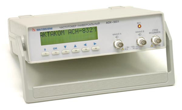

Частотомер Актаком АСН-8321
ПроизводительАктаком
СерияАСН-832x
МодельАСН-8321
Частотомеры серии АСН-832x
Портативный частотомер АСН-8321: измерение частоты по входам А и В 0,1 Гц ... 120 МГц, по входу С (опция) 1 МГц...

  • Измерение частоты по каналам А, B, С (опция)
  • Измерение периода по каналам А, B
  • Измерение длительности импульсов по каналам А и В
  • Измерение скважности импульсов по каналам А и В
  • Измерение коэффициента заполнения по каналам А и B
  • Измерение разности фаз по каналам А и B
  • Счетчик импульсов по каналам А и B
  • Измерение скорости вращения
  • Статистическая обработка результатов измерений: определение среднего, минимального, максимального, относительного значений, девиации, СКО, СКЗ
  • Математические функции для сигналов одного или двух каналов: сумма А+В, разность А-В, отношение А/В, добавление постоянной составляющей, умножение на константу, деление на константу
  • Удержание показаний
  • Режим относительных измерений
  • Возможность одновременного вывода нескольких показаний измерения
  • Автонастройка уровня сигнала (только АСН-8322, АСН-8324, АСН-8326)
  • Возможность графического отображения информации (только АСН-8322, АСН-8324, АСН-8326)
  • Отключаемый фильтр низких частот (только АСН-8322, АСН-8324, АСН-8326)
  • Внешняя и внутренняя синхронизация
  • Синхронизация по положительному или отрицательному импульсу запуска
  • Внешнее и внутреннее тактирование
  • Автокалибровка
  • Функция самотестирования (только АСН-8322, АСН-8324, АСН-8326)
  • Режим часов
  • Звуковые эффекты
  • Режим тревоги по условию (только в режиме работы с программным обеспечением)
  • Удаленное управление и сбор данных с помощью специального программного обеспечения
  • Питание
    • +5.5...6 В / 220 В (АСН-8321, АСН-8323, АСН-8325)
    • сетевой адаптер +5.5 В / 2 А (АСН-8322, АСН-8324, АСН-8326)
  • Габаритные размеры 260 × 210 × 70 мм
  • Масса не более 1.5 кг
Подробное описание частотомеров серии АСН-832x можно прочитать в этой статье.
Отличительные особенности частотомеров серии АСН-832x
Характеристика
АСН-8321
АСН-8323
АСН-8325
АСН-8322
АСН-8324
АСН-8326
Диапазон
входных частот
Канал A
0.1 Гц…200 МГц
Канал B
0.1 Гц…200 МГц
Канал С
200 МГц…8 ГГц (опция)
200 МГц…8 ГГц
200 МГц…8 ГГц
Относительная погрешность
частоты опорного
кварцевого генератора
1×10–6
1×10–8
1×10–6
1×10–8
Разрядность
10 цифр
Дисплей
ЖК, буквенно-цифровой
OLED
Интерфейсы (опция)
Технические характеристики частотомеров серии АСН-832x
Параметр
Значение
АСН-8321
АСН-8323
АСН-8325
АСН-8322
АСН-8324
АСН-8326
Диапазон входных напряжений
по входам А и В
0.025...25 В (0.1 Гц … 50 МГц)
от 0.3 В (50 МГц … 200 МГц)
Чувствительность
по входам А, В
25 мВ (в полосе 0.1 Гц … 180 МГц)
по входу С
–40 дБ
Разрядность отображения
результата измерения
10 разрядов
Диапазон длительностей импульсов
10 нс...10 с
Входной импеданс
по каналам А и В
1 МОм || 25 пФ, 50 Ом
по каналу С
50 Ом
Вид связи
по каналам А и В
AC, DC
по каналу С
AC
Время счета
устанавливается автоматически
в зависимости от частоты входного
сигнала, но не менее1 с
10 с /1 с /0.1 с
Основные параметры частотомера (стандарта частоты, компаратора)
ПараметрЗначение
Назначениечастотомер
Исполнениенастольный
Максимальная частота, МГц200
АСН8321, АСН 8321
