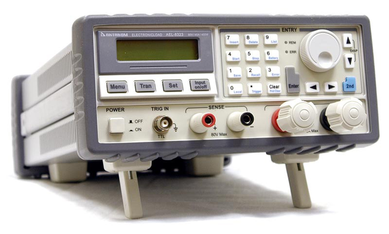

К моделям Актаком AEL-8320, AEL-8320L, AEL-8321 и AEL-8321L добавились еще два прибора с аналогичными функциональными возможностями: AEL-8322 и AEL-8323.
 Актаком AEL-8320

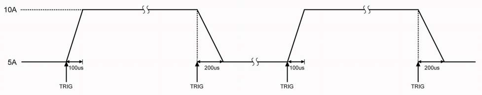

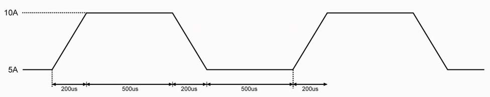

Также заметим, что данные нагрузки имеют защиту по току, напряжению, мощности, от перегрева, от неправильной подключенной полярности. Программируемые электронные нагрузки Актаком данной серии могут работать, как в статическом, так и в динамическом режимах. Причем, в роли динамической нагрузки, данные приборы могут работать не только в непрерывно переключающимся между двумя уровнями нагрузок режиме

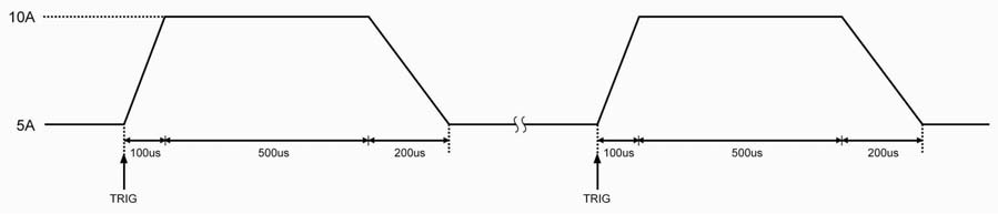

но также в импульсном режиме с возможностью запуска по внешнему импульсу
и в режиме запуска-остановки от внешнего импульса (стробирование).

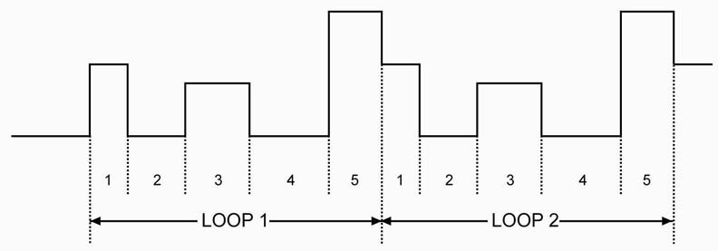

Кроме того имеется возможность работы по списку: до 50 шагов, 7 списков, с регулируемым временем шага от 10 мкс до 10,000 с.

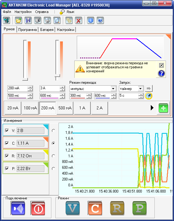

Управление от персонального компьютера программируемой электронными нагрузками Актаком AEL-8322, AEL-8323, AEL-8320 и AEL-8321 производится по интерфейсу RS-232, а при использовании преобразователя интерфейсов USB-RS232(TTL) АКТАКОМ АСЕ-1023 и по интерфейсу USB. Поддерживается использование SCPI команд, но за дополнительную плату можно приобрести удобное программное обеспечение АКТАКОМ AEL Manager.
