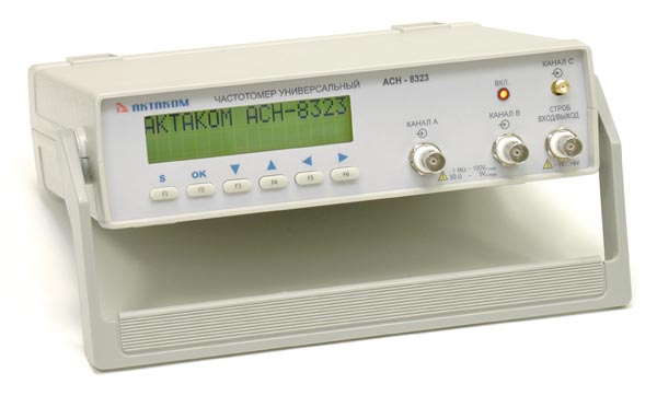

Частотомеры серии АСН-832x
Портативный частотомер АСН-8323: измерение частоты по входам А и В 0,1 Гц ... 120 МГц, по входу С (опция) 1 МГц...

  • Измерение частоты по каналам А, B, С (опция)
  • Измерение периода по каналам А, B
  • Измерение длительности импульсов по каналам А и В
  • Измерение скважности импульсов по каналам А и В
  • Измерение коэффициента заполнения по каналам А и B
  • Измерение разности фаз по каналам А и B
  • Счетчик импульсов по каналам А и B
  • Измерение скорости вращения
  • Статистическая обработка результатов измерений: определение среднего, минимального, максимального, относительного значений, девиации, СКО, СКЗ
  • Математические функции для сигналов одного или двух каналов: сумма А+В, разность А-В, отношение А/В, добавление постоянной составляющей, умножение на константу, деление на константу
  • Удержание показаний
  • Режим относительных измерений
  • Возможность одновременного вывода нескольких показаний измерения
  • Автонастройка уровня сигнала (только АСН-8322, АСН-8324, АСН-8326)
  • Возможность графического отображения информации (только АСН-8322, АСН-8324, АСН-8326)
  • Отключаемый фильтр низких частот (только АСН-8322, АСН-8324, АСН-8326)
  • Внешняя и внутренняя синхронизация
  • Синхронизация по положительному или отрицательному импульсу запуска
  • Внешнее и внутреннее тактирование
  • Автокалибровка
  • Функция самотестирования (только АСН-8322, АСН-8324, АСН-8326)
  • Режим часов
  • Звуковые эффекты
  • Режим тревоги по условию (только в режиме работы с программным обеспечением)
  • Удаленное управление и сбор данных с помощью специального программного обеспечения
  • Питание
    • +5.5...6 В / 220 В (АСН-8321, АСН-8323, АСН-8325)
    • сетевой адаптер +5.5 В / 2 А (АСН-8322, АСН-8324, АСН-8326)
  • Габаритные размеры 260 × 210 × 70 мм
  • Масса не более 1.5 кг
Подробное описание частотомеров серии АСН-832x можно прочитать в этой статье.
