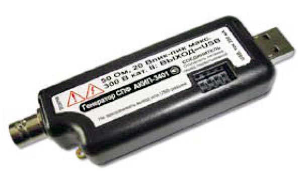

USB генератор АКИП-3401
  • 1 канал (синхронное объединение до 4-х модулей)
  • Диапазон выходных частот для синусоидального сигнала до 12 МГц
  • Разрешение по частоте 0.2 Гц
  • Амплитуда до 10 В пик на нагрузке 50 Ом
  • Форма сигналов синус, меандр, треугольник
  • Интерфейс USB, ПО под ОС WINXP
  • Питание и управление по USB
  • Технология прямого цифрового синтеза
  • Габаритные размеры 75 × 30 × 18 мм
  • Масса 42 г
