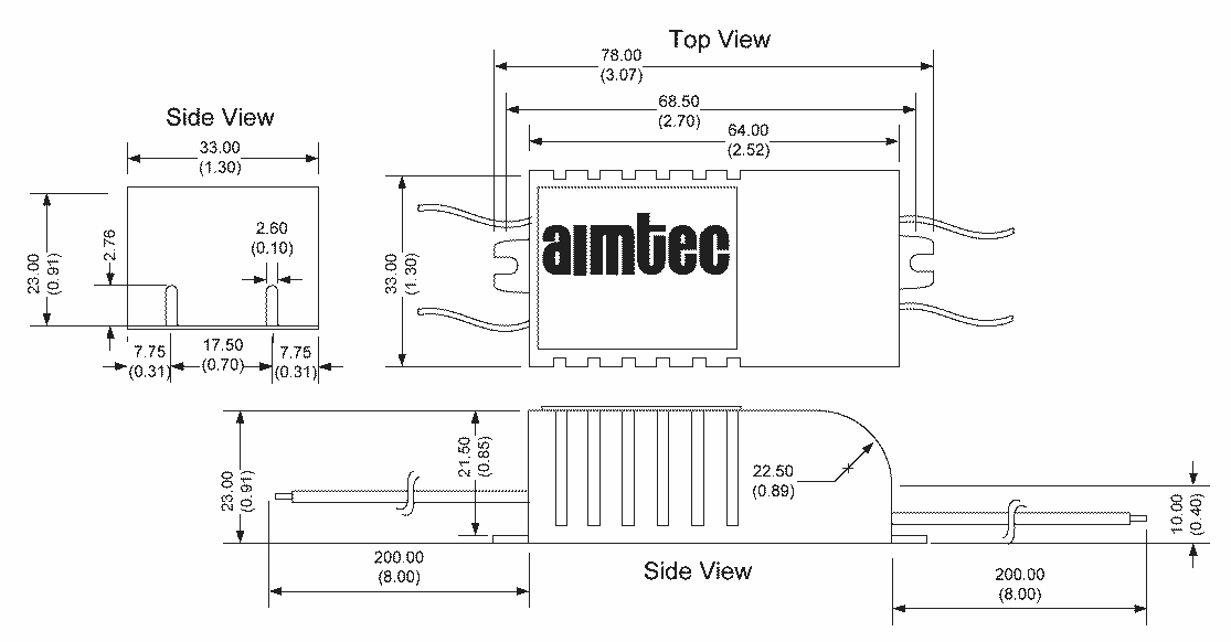

Габаритный чертеж источников питания серии AMEPR8-KZ
Кликните для увеличения
