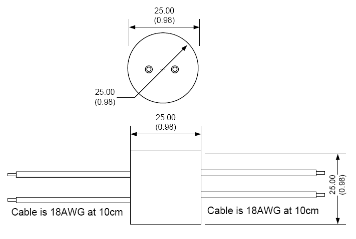

Габаритный чертеж источников питания серии AMEPR4-KZ
