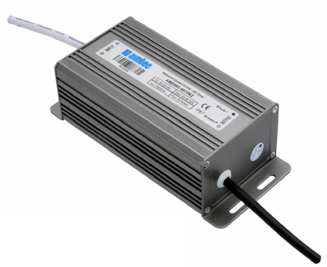

Источник питания светодиодов Aimtec AMER63-9070KZ
ПроизводительAimtec
СерияAMER63-KZ
МодельAMER63-9070KZ
  • Работа в режиме стабилизации тока
  • Защита от короткого замыкания, перегрузки и перенапряжения
  • Категория защиты IP67
  • Вес 750 г
  • Габариты 150 × 68 × 50 мм

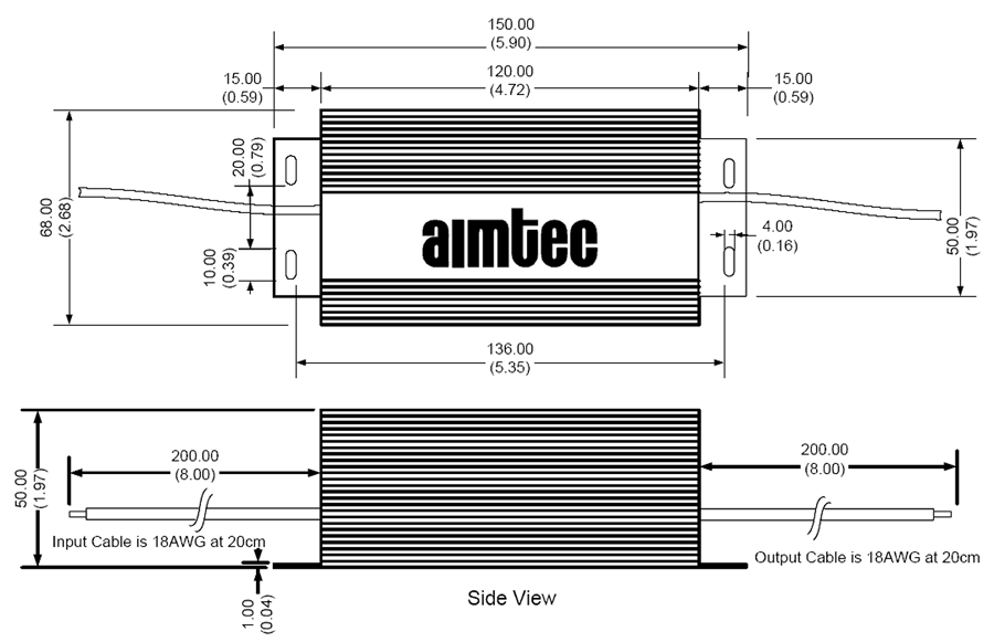

 Габаритный чертеж источников питания серии AMER63-KZ
Кликните для увеличения
