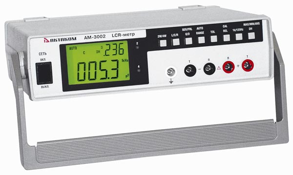

Измеритель RLC Актаком АМ-3002
Лабораторный LCR-метр предназначен для измерения индуктивности, емкости и сопротивления различных электронных устройств.
Емкость 0,1 пФ-10 мФ, индуктивность 0,1 мкГн-10 кГн, сопротивление 1 мОм-1 0МОм, добротность ,тангенса угла потерь. Частоты измерения 120 Гц, 1...
ПРИНЦИП
Измеритель иммитанса АМ-3002 (1189)
Актаком
Наличие четырехпроводной схемы измерения малых сопротивлений позволяет компенсировать сопротивление контактов в местах подключения измерительных щупов.
  • 4-разрядный двойной жидкокристаллический дисплей с подсветкой
  • Базовая погрешность ±0.3%
  • Тестирование на частотах 120 Гц и 1 кГц
  • Последовательный и параллельный режимы измерений
  • Двух- и четырехпроводная схема измерения сопротивлений
  • Сортировка элементов по допуску 1%, 5%, 10%
  • Режим относительных измерений
  • Удержание показаний
  • Фиксация максимального, минимального и среднего значений
  • Автокалибровка
  • Питание 220 В, 50 Гц
  • Потребляемая мощность не более 6 Вт
  • Масса 1.64 кг
  • Габаритные размеры 261 × 211 × 71 мм
 Измеритель RLC АКТАКОМ АМ-3002
