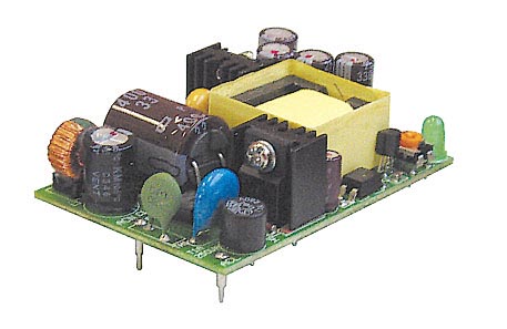

Источник питания TDK-Lambda KPS15-3R3
ПроизводительTDK-Lambda
СерияKPS/KPSA
МодельKPS15-3R3, KPS15-3
  • Один канал
  • Малые габариты
  • Универсальный вход переменного напряжения
  • Не требует внешних компонентов
  • Светодиодный индикатор включения

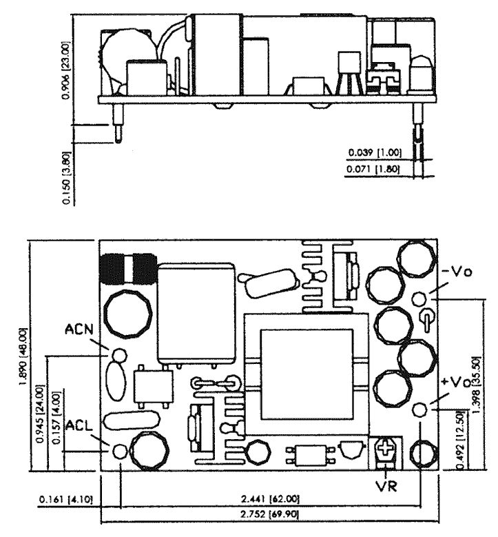

 Габаритный чертеж KPS15
