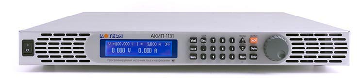

Источник питания АКИП-1131 (1876)
АКИП
  • Один регулируемый выход (мощность 1560 Вт) и дополнительный нерегулируемый выход 5 В / 1 А
  • Максимальное разрешение 1 мВ / 1 мА
  • Низкий уровень пульсаций и шумов
  • Высокоточное измерение напряжения и тока (базовая погрешность 0.05%)
  • Возможность формирования импульсов тока и напряжения с фронтом 1 мс и длительностью от 50 мс
  • Защита от перегрузки, переполюсовки, перенапряжения, перегрева
  • Электронное отключение нагрузки, таймер отключения (1 с … 100 ч)
  • Система компенсации реактивной мощности
  • Цифровая индикация тока и напряжения (графич.
    ЖКИ с подсветкой)
  • Программное формирование до 10 профилей Uвых для тестирования (максимально до 150 шагов)
  • Сохранение / вызов настроек (10 ячеек)
  • Интерфейсы управления:
    • USB,
    • управляющий аналоговый вход (0…10 В, 0…5 кОм),
    • опция: LAN+GPIB
  • Съемная колодка для быстрого подключения нагрузки
  • Конструктивное исполнение под 19'' стойку, монтажные принадлежности в комплекте поставки
  • Напряжение питания 100 … 240 В / 47 … 63 Гц
  • Габаритные размеры 420 × 43.6 × 432 мм
  • Масса 9 кг
Подробное описание источников питания серии АКИП-113x можно прочитать в этой статье.
