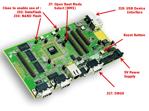

Микроконтроллер на ядре ARM926EJ-S ARM Thumb Processor с рабочей частотой до 400 МГц. Отладочная плата содержит огромный набор периферии и коммуникационных интерфейсов. Для отладки используется ARM-JTAG интерфейс.
Отличительные особенности отладочной платы:
  • установленный микроконтроллер AT91SAM9G20:
    • ядро ARM926EJ-S, рабочая частота до 400 МГц, 133 МГц тактовая частота системный шины и интерфейса EBI
    • 64 КБайт ROM, 16 КБайт SRAM
    • поддержка DSP-инструкций и технологии ARM Jazelle для ускорения выполнения Java-инструкций
    • 32-кбайт кэш-памяти данных, 32 кбайт кэш-памяти инструкций, буфер записи
    • блок управления памятью
    • встроенная отладочная система EmbeddedICE
    • MAC-контроллер Ethernet
    • один порт USB-устройства и контроллер USB Host
    • контроллер управления энергопотреблением (PMC)
    • контроллер прерываний (AIC)
    • 20-битный интервальный таймер и 12-битный счетчик интервалов, Сторожевой таймер (WDT), 32-битный циклический счетчик с низкочастотной синхронизацией и 16-битным предделителем, Два трехканальных 16-битных таймера/счетчика
    • один 4-канальный 10-битный АЦП
    • три 32-битных контроллера параллельного ввода-вывода (PIOA, PIOB, PIOC)
    • интерфейс карт Flash памяти MMC
    • интерфейс фотоприемника изображения, контроллер синхронной последовательной связи SSC, четыре универсальных синхронных/асинхронных приемо-передатчика (УСАПП), интерфейс TWI
  • установлена память 64 МБайт SRAM, 256 МБайт NAND Flash, serial DataFlash, TWI serial EEPROM;
  • порт USB Device, порт USB Host;
  • интерфейс DBGU (последовательный коммуникационный порт);
  • интерфейс JTAG;
  • аудиоинтерфейс на базе ЦАП WM8731SEDS;
  • порт Ethernet 10/100 с тремя светодиодами состояния;
  • пользовательские кнопки, светодиоды;
  • кнопка сброса, кнопка Wakeup;
  • два слота под карты памяти SD/MMC;
  • линии ввода/ввода общего назначения выведены на дополнительные коннекторы (PIOA, PIOB, PIOC, IMAGE SENSOR);
  • держатель батареи 3 В формата 12 мм.
