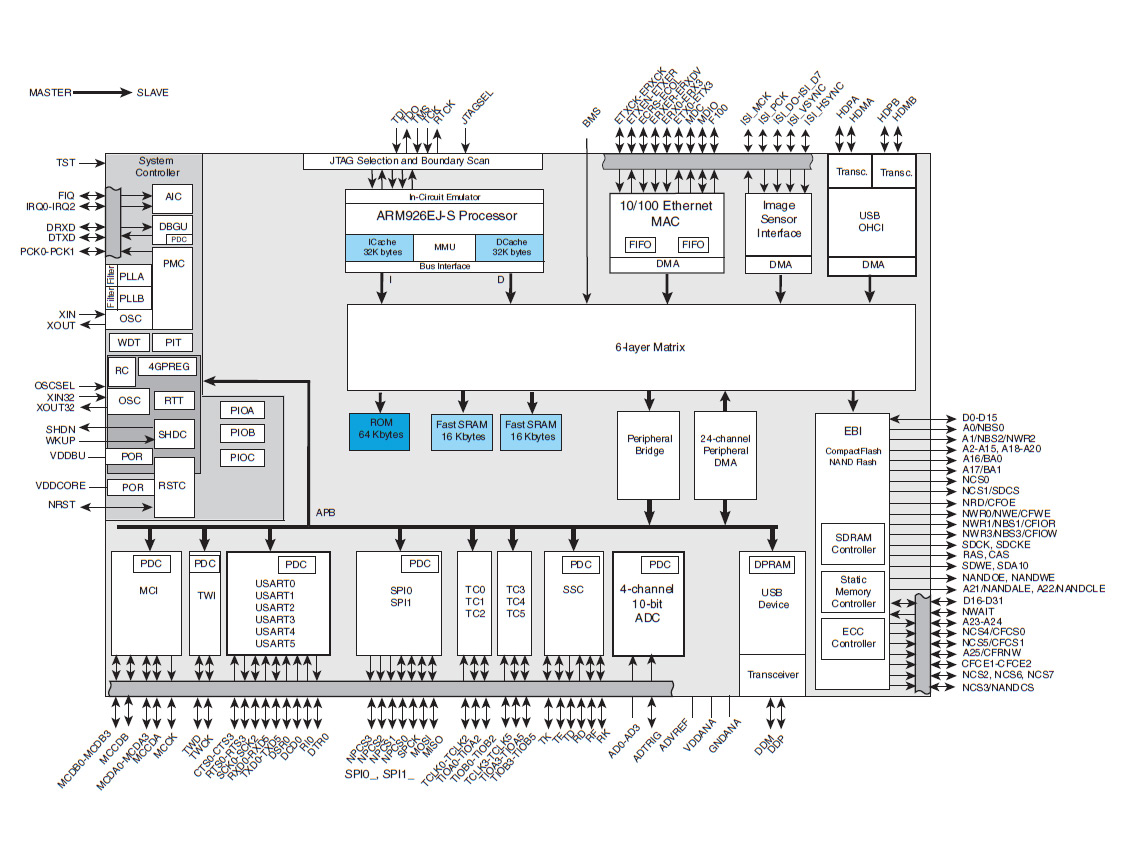

AT91SAM9G20 – микроконтроллер на базе ядра ARM926EJ-S с частотой 400 МГц, включающий в себя быструю память ОЗУ (RAM) и ROM, а также большое количество периферийных блоков – Ethernet MAC, USB Device, USB Host. Микроконтроллер имеет ряд стандартной периферии: USART, SPI, TWI, АЦП, интерфейс подключения карт памяти MMC и является продолжением AT91SAM9260, но работает на более высоких тактовых частотах. Отличительные особенности:
  • ядро ARM926EJ-S:
    • DSP инструкции,
    • технология ARM Jazelle для ускорения,
    • исполнение Java приложений,
    • тактовая частота 400 МГц,
    • модуль управления памятью MMU,
    • EmbeddedICE;
  • память:
    • 64 кБ внутренней ROM,
    • 16 кБ внутренней SRAM;
  • интерфейс внешней шины EBI:
    - поддержка SDRAM, NAND Flash и CompactFlash;
  • USB 2.0 Device Full Speed (12 Мбит/с);
  • USB 2.0 Host Full Speed (12 Мбит/с);
  • Ethernet MAC 10/100 Мбит/с;
  • интерфейс для подключения камеры;
  • контроллер управления питанием;
  • сторожевой таймер;
  • часы реального времени;
  • 4-х канальный 10-ти разрядный АЦП;
  • интерфейсы: MMC/SD, 4хUSART, SPI, SDIO.
  • напряжение питания: 0,9В...1,1В / 1,65В...3,6В / 3,0В...3,6В (ядро/IO/USB и АЦП);
  • температурный диапазон: -40°C...+85°С;
  • тип корпуса: BGA-217.
