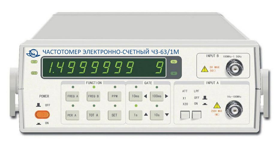

Частотомеры предназначены для измерения частоты и периода синусоидальных сигналов, частоты и периода повторения импульсных сигналов, длительности импульсов, отношения частот электрических сигналов, счета числа (суммирования) электрических колебаний.
Частотомер электронно-счетный 1Гц-3000 МГц, 40 мВ-250/1В, Габаритные размеры (ШВГ) 210х80х230 мм Масса 1.8 кг.

Частотомеры применяются для настройки, испытаний и калибровки различных приемопередающих трактов, фильтров, генераторов, синтезаторов частоты, систем связи и других устройств.
Основные особенности частотомеров серии Ч3-63М/1М:
  • Высокая точность измерений
  • Измерение частоты, периода
  • Высокое разрешение
  • Микропроцессорное управление
  • Самоконтроль
  • Малые габариты и масса

Технические характеристики частотомеров серии Ч3-63М/1М
Значения
Ч3-63М
   Ч3-63/1М
Функция
Измерение частоты, периода,
суммирование, самоконтроль
Диапазон частот
1 Гц…1.5 ГГц
1 Гц…3 ГГц
Диапазон периода
10 нс…1 с
Суммирующая способность
108 – 1
Чувствительность
1 Гц…10 Гц
40 мВ
10 Гц…100 МГц
20 мВ
100 МГц…1.5 ГГц
30 мВ
1.5 ГГц …3 ГГц
30 мВ
Входное сопротивление
Канал A
1 МОм / 40 пФ
Канал B
50 Ом
Входное напряжение
Канал A
20 мВ…250 В
Канал B
30 мВ…1 В
Режим работы
AC (закрытый вход)
Стабильность опорного генератора
±5×10–6 /d
Электропитание
110…127 В AC±10% / 220…240 В AC±10%,
50 Гц ±2 Гц / 60 Гц ±2 Гц
Габаритные размеры
210 × 80 × 230 мм
Масса
1.8 кг
